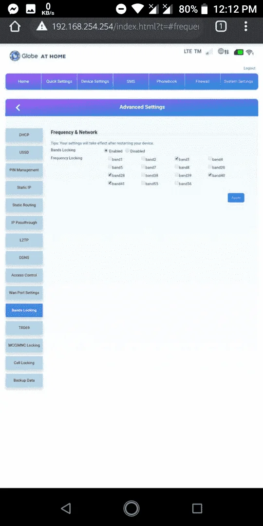

May nakaka alam ba neto pano to ?
Help naman gusto ko lng i try ibang bands bukod sa 3, 28 ,40 ,41
Tnx
Screenshot_20201027-121244.webpScreenshot_20201027-121252.webpScreenshot_20201027-121258.webp

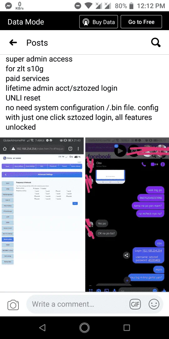

na alala mo paba yung first openline at admin access sa B310s-938 galing zander masda dba madaming band naka lagay doon pero hindi naman gumana.kasi naka ako ng modem B310s-938 modem firmware galing zander masda madaming band pero ayaw gumana kahit available yung band sa area ko

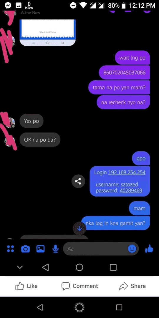

Yun "lifetime" admin access na sinasabi nila ay valid lamang yun password for the sztozed account kung ang IMEI ng device ay hindi babaguhin.
Pano kung binago, ngayong kalat na ang paraan para mapalitan ito? 😅 Hindi na lifetime kung ganun, panibagong singil ulit o libre parin? 🤔 At pag magpalit ulit, pano na?
Kaya dun sa mga bumili ng admin access para sa S10G, hindi nila alam na anumang itinatagong menu ng superadmin account kayang makita sa user at admin accounts sa pamamagitan nung click DHCP, change # url dance. May mga nakapag lista naman na ng halos lahat nung hidden menu hashtag codes.
Tungkol naman doon sa Bands list, oo nakadisplay lahat ng bands na supposedly supported ng S10G under the sztozed account, pero bands 3,28,40,41 pa rin ang selectable. Maganda tingan nandun lahat pero walang silbi kung di magagamit, palamuti lamang.
Kung wala yun bug ng click DHCP, change # url, malamang bebenta yan admin services na yan for S10G gaya sa mga Huawei devices.
Yung extra na lte bands sa software lang yan pero sa hardware hanggang 4 na lte bands lang ang available sa s10g. No need to pay for full admin access at openline

Na tumpak nyo paps lalo na sa lte bands physically na yang naka locked sa 4 na bands wag na hanapin yung wala. Dun sa stored account ba yun pwede mo naman yan maaccess thur user account or mag pa full admin access ka free lang naman yun bat pa need magbayad ng malaki
