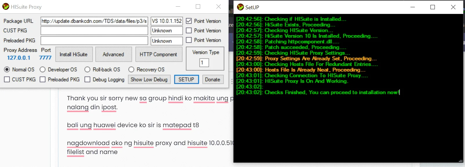

nagdownload ako ng hisuite proxy and hisuite 10.0.0.510_OVE tpos sa highsuite proxy nilagay ko yung url ng filelist and name
KOB2-LGRP2-OVS 10.0.1.152

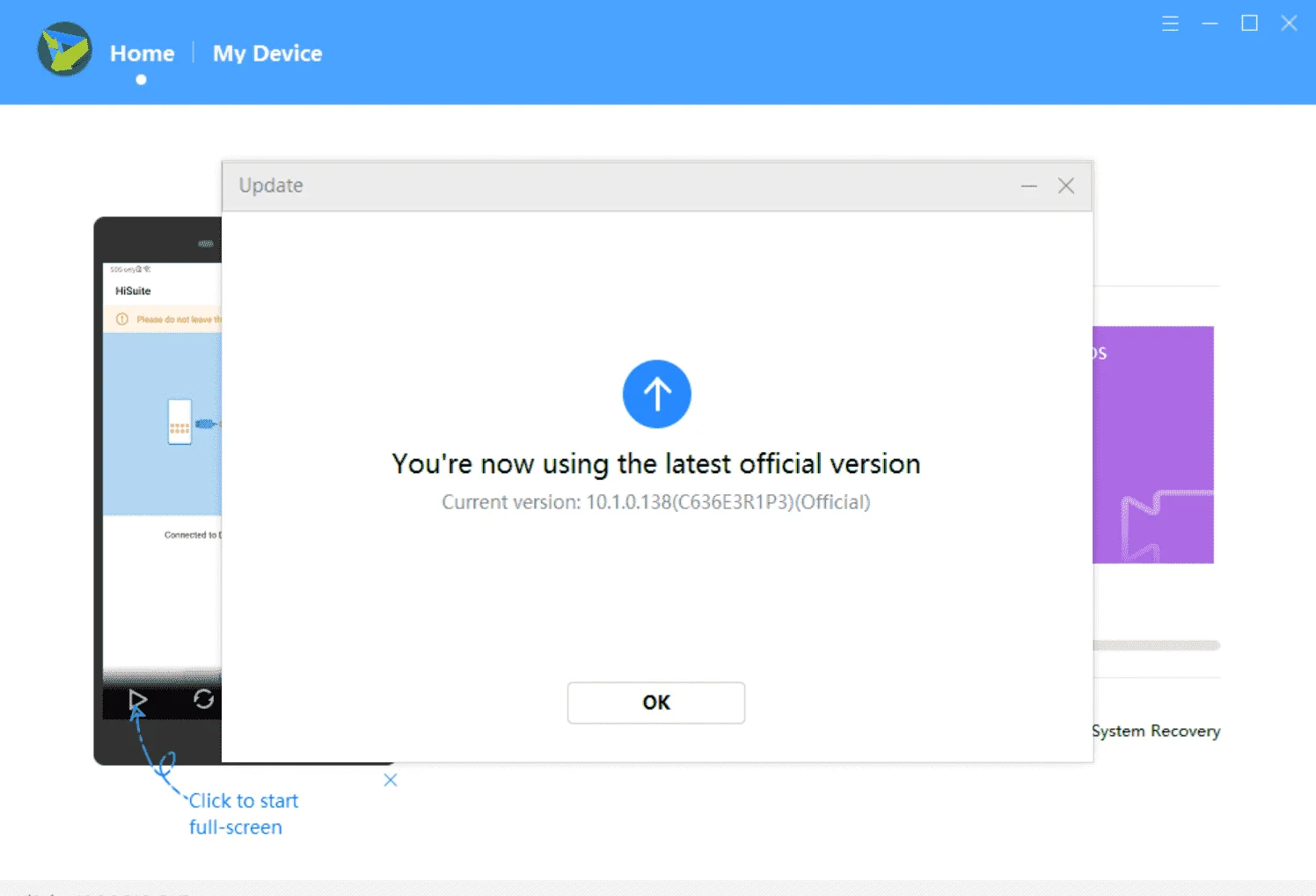

then click setup nag nakalagay naman sa logs proxy is working pero lage lumalabas pag nag check update na ko sa hisuite is you're now using the latest official version or no internet connection.
gusto ko ksi madowngrade para malagyan gms thanks in advance sir Kentify

Network Error/Latest version kasi sa pagkaka-alam ko is may problema sa Firmware version na nilagay mo sa Hisuite proxy or Na-update mo yung Hisuite app which di yan talaga gagana
[XX='namelessdummy99, c: 879062, m: 1790859'][/XX]
kaka-check ko lang sa database nila.. 404 error na pala lahat ng filelist nila kaya pala nag-error yung hisuite mo.
just check it from time to time if mag-oonline ulit yung server nila
