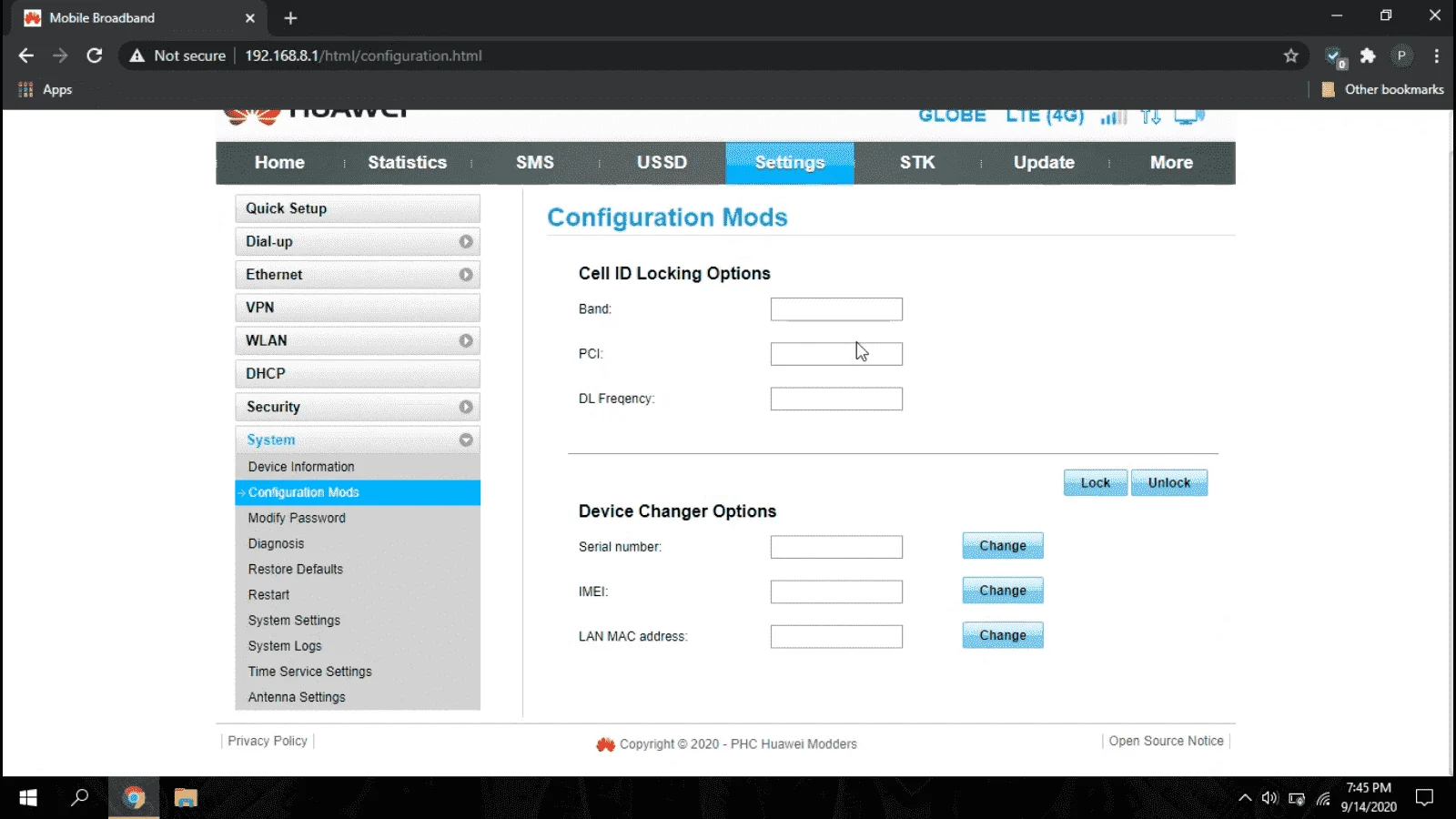

🛠️ Tools B310As-938 Cell ID Locking Installer
B310As-938 Hardware Version

Pano makita?
- Open WebGui sa Browser at pumunta sa Device Information. Check hardware version.

sir jerick may ask lang po, bat ganun ,pag gumamit ako smart prepaid sim walang signal ung 4G , pero pag na iset ko sa 3G may signal sya, may bug ba ung firmware? naka mimo antenna naman ako ,at malakas signal ng smart 4G dito, salamat po sa inyo sagot.
dagdag info: dati kong firmware ay ung openline at debranded ni sir jerome laliag na gnawang tut vid ni sir jhowel
try mo boss mag update ng firmware yung latest version ni jerome kung sakaling gumana yung sa smart mo if kung hindi sa mimo antenna mo yan.. try mo iset muna sa internal yung antenna kung gumana yung 4g sa smart..
sir jerick salamat po, naayus ko na po pala nag palit lang ako ng ibang sim na smart, d ko na timry ung mas latest firmware, satisfied na ako sa firmware nya na unang cell id locking plus sa tulong ng apps na gawa nyo sir,
