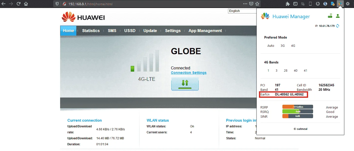

[USER@774763..PHC-Jerick09[/USER] sir marunong ka magconvert ng dl frequency sa earfcn? dalawa kase ang modem ko isang may antenna at isa wala. mgkaiba cell id nasasagap nila. gusto ko sana ilagay yung cell id na nsasagap ng modem ko na wala antenna dun sa may antenna. kaso sir sa huawei manager yung may bilog sa pic ang nkalagay sa e

PHC-Jerick09 sir marunong ka magconvert ng dl frequency sa earfcn? dalawa kase ang modem ko isang may antenna at isa wala. mgkaiba cell id nasasagap nila. gusto ko sana ilagay yung cell id na nsasagap ng modem ko na wala antenna dun sa may antenna. kaso sir sa huawei manager yung may bilog sa pic ang nkalagay sa e

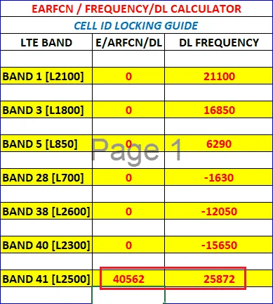

gumamit ka ng frequency calculator ni madam zander or compute mo gamit yung formula na nakalagay sa thread.
Caculator.xlsx - download and rename file extension(remove .txt). Open via MS Excel

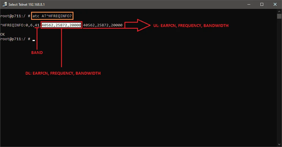

pwede mo din makita yung DL Frequency ng EARFCN using atc command sa telnet.
Connect kalang sa modem(pwede din to gawin using Juicessh/termux gamit android phone.)
- Press Windows + R sa keyboard
- type telnet 192.168.8.1 then click ok or hit enter.
- type atc AT^HFREQINFO? then hit enter
Gamit ka nalang Huawei Manager pang monitor ng magandang earfcn.
