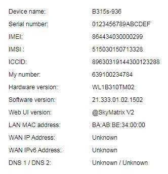

Mga lods maraming salamat sa inyo, yung usb male to male talaga problem nashoshort ata kaya ayaw magresume ng bootlader, nung bumili bagong usb cable ok na siya ngaresume na. Kaso pagcheck ko ng device info is 000000000 yung imei niya.

Mga lods, ngayon ko lang napansin, hindi ko na-back up yung serial number ng modem ko at IMEI, at globe lang pwede iinsert, pag ibang sim ayaw, hindi ko alam kung natanggal pagkakaopenline modem ko nung nagflash ako ng V2 firmware ni sir skymatrix. Sa serial number kaya problem nito? yung imei nakapagreplace ako. Salamat lods.

Hindi yan deads na encounter ko din yan nawala ilaw nya sabay mo kabit land at male saksak and power click yung v3 apps wait dapat offline PC o laptop
Eto firmware ni sir jerome laliag i download mo 1 click lang to i erase ang lahat at i flash ang firmware , antayin mo lang matapos , isulat mo sa papel ang imei , ssid , wifi password ,mac address , basahin mo lang sa txt tutorial nandyan lang eto ang link ng firmware
1. Siguraduhing i install muna ang ADB driver at Huawei driver ,
2. Gawin mona ang jumper method alam mo naman , dapat di iilaw ang modem , karayom o copper pwede
3. I connect muna ang male to male cable ,
4. Click install mona ang firmware antayin hanggang matapos , siguraduhing naka dikit tlga ang copper o needle , o kaya hawakan mo na lang para dikit na dikit , wg mong bitawan hanggat dipa tapos ng flash
5. Pag tapos na mag flash ng firmware , buhayin muna uli ang modem , i connect mo sa laptop gamit ang LAN cable
6. Then type mo ang TELNET sa search bar mo
Hanapin mo ang telnet client , at i check
7. Click muna ang NVRAM writer doon lahat isulat mo ulit ang device information ng MODEM mo
Yung IMEI , mac address , ssid , wifi password
Yun lang DONE na.
Basahin mo nalang steps jan kay sir jerome , at paki subcribe narin sa youtube channel niya , bilang pasasalamat
