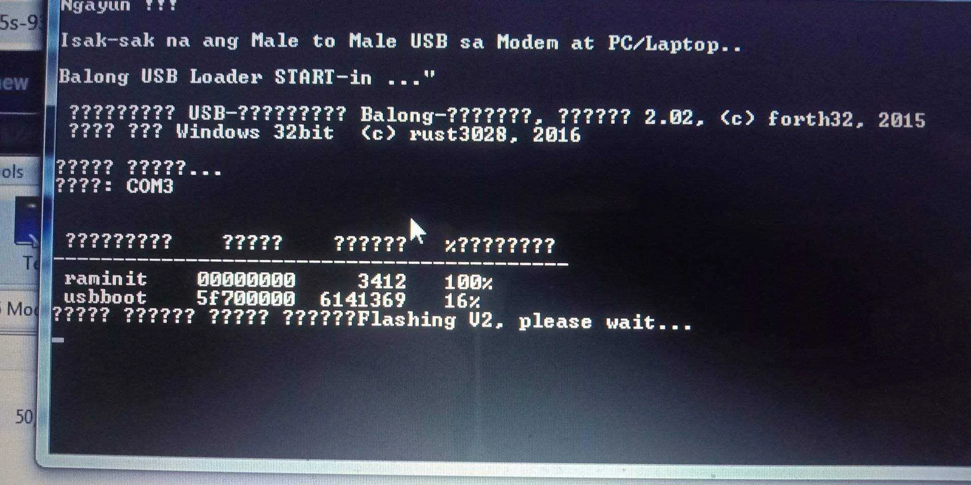

Hindi lang ako naka-encounter ng ayaw na mabuhay ng modem namin, mahirap samin mga beginner palang kme, imbis na mapaganda ang modem mukhang napasama pa, sa kasamaang palad ginagamit ko yung modem sa online class nagbakasakali na magstable ang net at ngayon diko magamit. Ngunit sabi ni boss skymatrix ulitin lang sa umpisa kaso unable to connect parin sa 192.68.8.1:555 at stuck ako sa usbboot 16%. Sana kung meron po sa inyong tricks or tut para ishare sa amin para muling gumana yung modem, hindi lang po para saken kundi sa mga nakaranas din nito. Maraming salamat po inyo.
naka usb mode nayang modem mo ts hayaan mo lang error nayan antayin lang mag proceed sa flashing dapat naka konek ung usb male to male
ok lang yan ... open mo ulit yung program then ignor mulang yung cannot connect sa lan cable bast naka connect na sya usb male to male, mag cocontinue na sya ulit
Oo paps nakakonek naman siya, nadetect naman ng laptop kaso stuck na siya sa 16%.May ways pa ba lods para makaexit nalang sa usb mode?
Tinry ko lods ilang beses na, nadetect naman na sa device manager, nagreinstall narin ako ng huawei drivers kaso stuck talaga sa 16%? kahit nagbalong ako hindi matapos yung loading.
Ito mga lods, stuck lanh talaga siya sa 16%, hindi naman nagmalfunction yung usb male to male ko. Bakit kaya ganyan mga lods? huhu

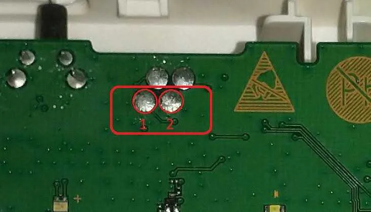

Naka off po talaga yun sir sa umpisa, kabit mopo muna yung jumper, then saksak mopo yung adaptor, then usb cable, wala parin po dapat ilaw talaga yun, pag click mopo ng balong saka lang po yun iilaw yung power, then proceed kana sa FW.
Hmmm. Bali lods pag umilaw yung modem pag nagbalong bootloader ako sign naba yun na ok pagkajumper ko? Sorry lods bago lng ako sa sa ganito. Sad to say hindi ko nabackup device info ko. Kaya nagflash ako dun sa version 1 ni skymatrix ang sabi error 10 find port failed pero nadetect nmn sa device manager.
Turn off anti-virus, check usb cable, run as admin, at dapat naka install lahat ng drivers including adb, huawei drivers, isama mo na din fastboot driver ,pag ayaw parin palit pc
Yes po sir, basta po hindi dapat iilaw pag saksak mo ng adaptor sa una, pag umilaw po agad pagsaksak mo adaptor, hindi po maayos yung pag jumper mo
