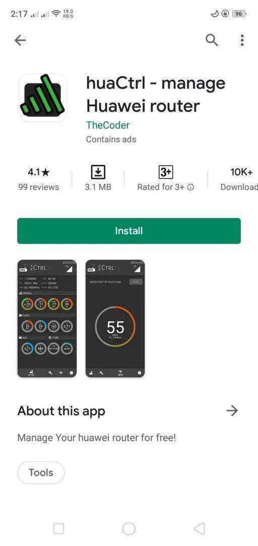

Sa mga gustong magchange ng bands kahit hindi nakaadmin access at sa mga walang pambayad sa admin access eto na hinihintay nyo.....
First of all credit po sa nagturo sakin lodi tlga wala rin po kc ako pambayad kaya gusto ko rin makatulong sa inyo kaya ito na po..

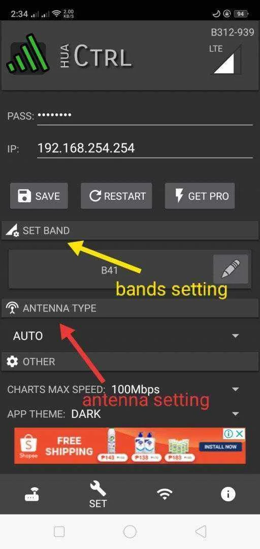

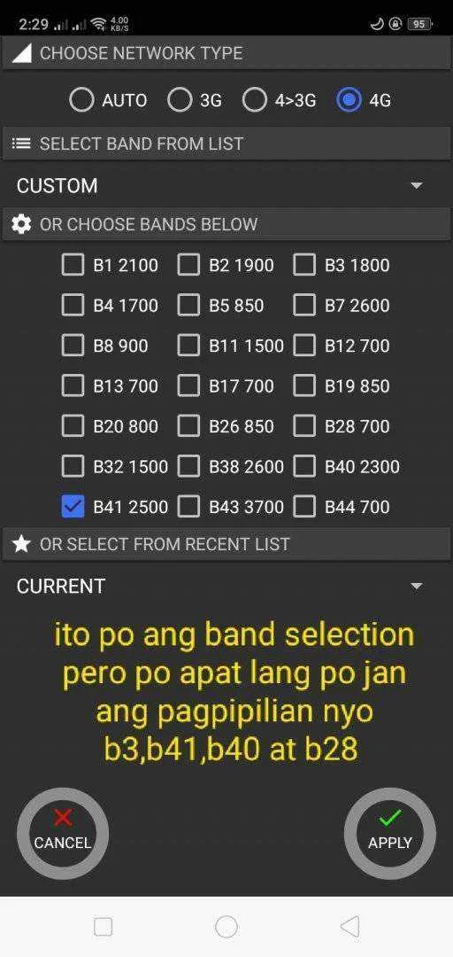

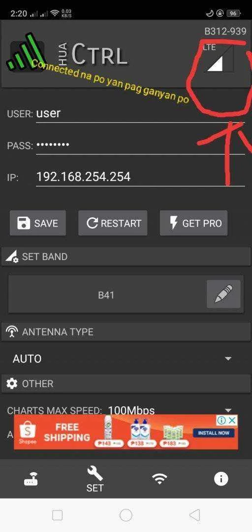

Download nyo po sa Playstore ang huactrl tas iset nyo lng sya gamit yung user at password ng gateway nyo tas save lang after nun wait nyo lng magconnect yung app sa modem nyo na prang ganto sa ss ko sa baba at pagtapos magconnect syempre kung magpapalit kayo ng band gamit ang b12-939 na modem apat lang ang band na pwedeng itry kc yung lng ang setting modem pagdating sa band eto po ang mga pagpipilian na bands b3 b40 b28 at b41.. so itry nyo po isa isa ang mga band n yan kung san mas malakas icheck nyo lng po ang isa jan kung sa yung mas malakas sa area nyo.. kung hnd po maliwanag sa inyo magtanong lang po kayo sasagutin ko po tgnan nyo po ss ko....
Note po b12-939 po modem ko kaya hnd ko alm kung magwowork sa ibang modem kagaya ng mga modem na inadmin access
