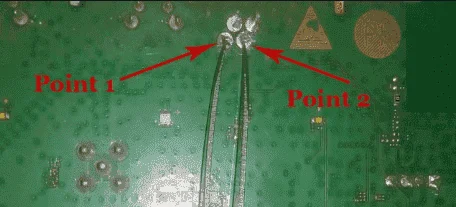

  • 1. buksan mo muna syempre yung modem mo, (oo unscrew mo)
  • 2. Jumper mo (see pic)
  • 3. plug mo modem mo, di dapat iilaw yan, pag umilaw, ulitin mo
  • 4. if successful na, saksak mo yung USB cord male to male (saksak mo sa modem at dun sa USB port ng PC/Laptop mo)
  • 5. Check mo yung modem kung binasa (Punta ka device manager > Port may nakalagay dapat na Huawei COM blah blah blah)
  • 6. Run mo yung USB BOOTLOADER, wait mo after secs,
  • 7. Run mo na syempre yung Firmware installer.. Hayaan mo lang hanggang sa mag reboot ang modem
  • 8. Reset mo na syempre. tanggalin mo na yung USB cord Male 2 male , saksak mo na yung LAN
  • 9. go to 192.168.8.1 .... DONE ganun lang!
