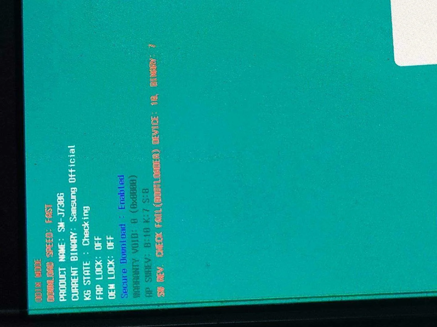

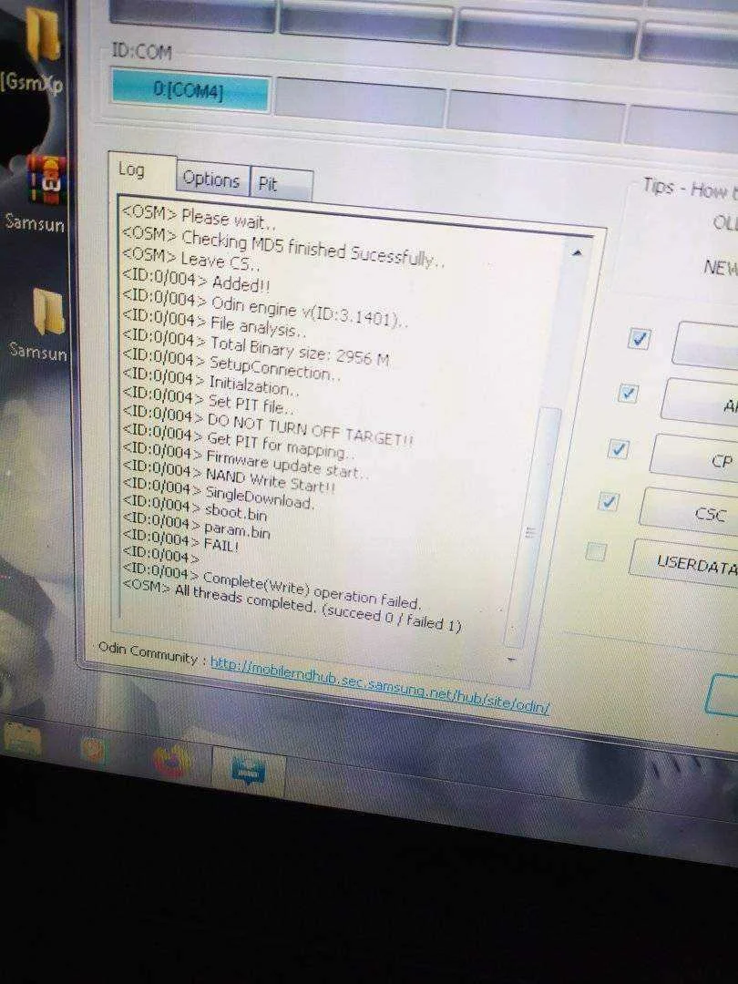

mga boss bkit po ayaw mag root follow ko naman ung instruction ng maayos
dali lang yan maling firmware gamit mo papsi.
flash lang ulit sa stock rom para bumalik.

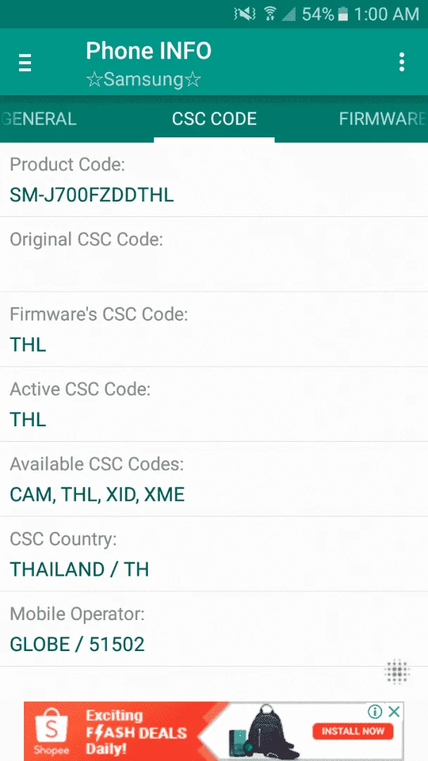

kung mag fflash ka dapat checkin mo muna kung compatible ba ang CSC na gagamitin mong firmware
install app from playstore phone info*sam*
parang ganito ๐Ÿ‘‡ saka ka mag flash ng compatible na available csc code (country specific code yan)
yun sakin J7 2015 (5.1 lolipop lang) naka lock sa globe GLB csc nya stop na update nyan sa lolli at ang available para sakanya pedeng XME (malaysia) THL (thailand) CAM (cambodia etc. ni flash ko yun samobile na THL dahil hanggang 6.0 marshmallow xa eto na gamit ko ngayon see ss sa tataas.
pero kung custom rom from xda need mo install TWRP at iroot via Odin.
pero gaya ng sabi ko dapat same csc flash mo.
baka kung sa custom rom ang source e India halimbawa tapos wala sa list ng available csc mo, softbrick result nyan,. ganyan nangyari sakin.
sana nakatulong sa yo.

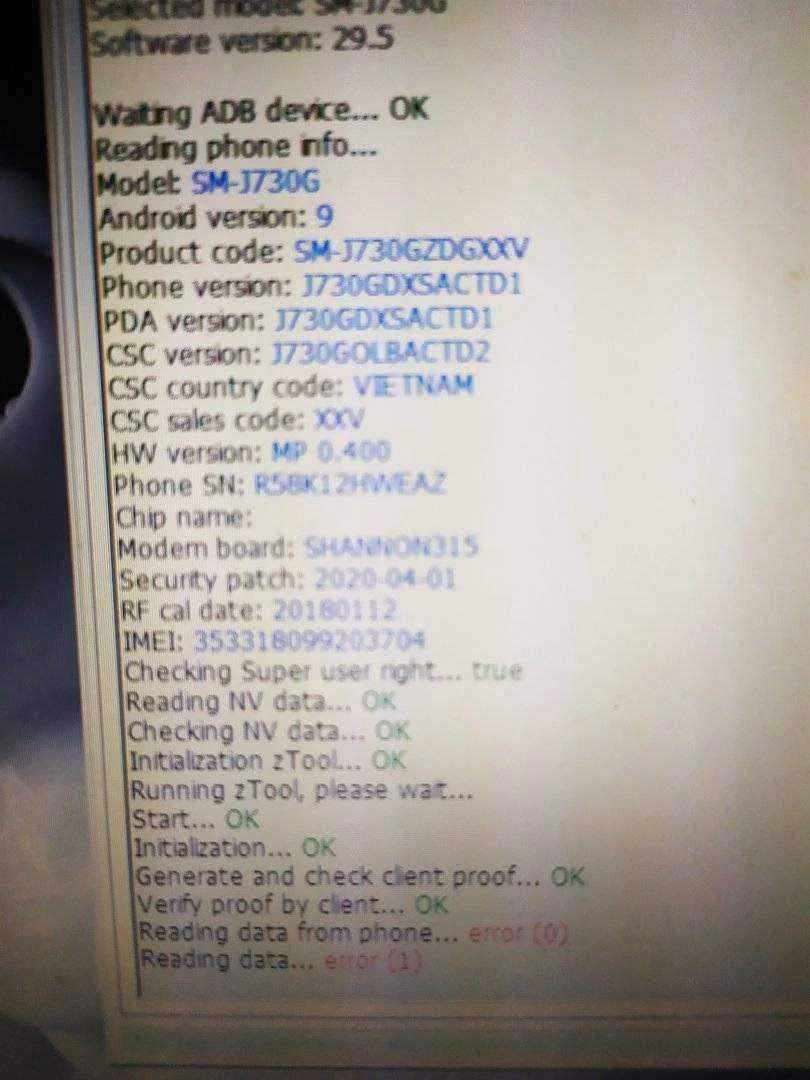

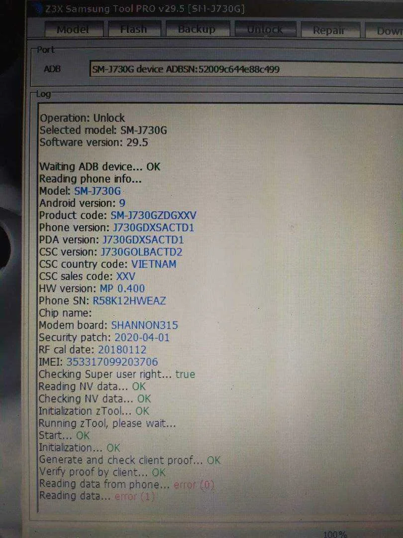

mga boss ano problem nito rooted na phone ko. mag oopen line sana ako
sa settings ng phone mo punta ka sa dev option kung naka on usb debug off then on ulit tapos salpak mo usb sa phone
magpopop up sa screen ng cp kung allow mo yung pc at i allow mo lang check box then ok then punta tayo sa tools sa direct unlock click mo yung adb box kung madedetect yung port pag nadetect hit mo na direct unlock
[XX='utangero, c: 31727, m: 156783'][/XX]
yes boss nagawa ko na lahat yan on ung yung usb debug allow ko ung pc na check ko din ung box na detect nadin ung phone sa adb port pag hit ko ng direct unlock . tuloy tuloy naman ung log puro ok lahat pero error sa reading data from phone
need ko ba ulit mag Change rom mga boss :( huhuhu ayaw talaga ma unlock
