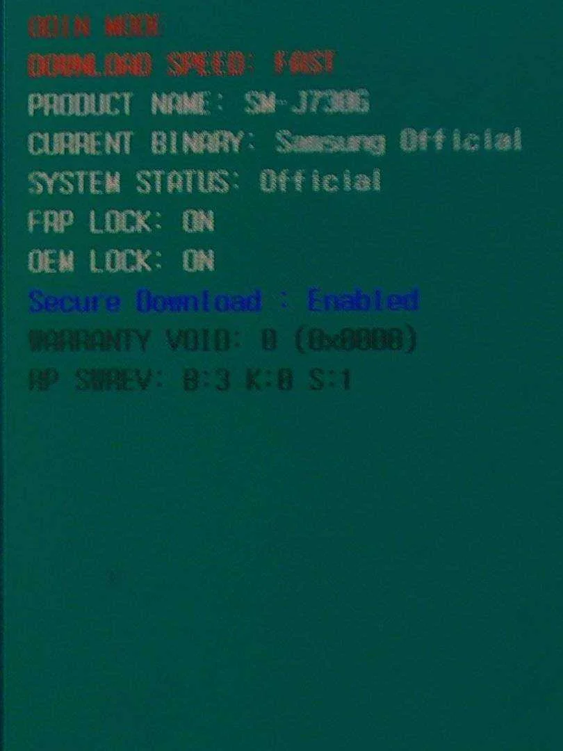

Help po. Nag kamali po ata ako ng pag Flash Laing failed.
Deleted na po yung system nya.
ano po yung ćP lock at OEM lock na yan baka yan po yung reason kaya ayaw mag success ng flashing help naman po pano off or ma fix yung problem .
mali flash file na ginamit mo makiita jan sm-j730g yan ang dapat gamitin mong flash file
frp yan yung magveverify ka ng email
oem lock nakalock ang userdata hindi mo basta basta matatanggal lang sa wipe yan..

security features lang yan.. kung sayo yan maoopen mo yan after mo maayos ang firmware ng phone
[XX='FAVOR, c: 27270, m: 401882'][/XX]
wag mo muna pansinin yang oem at frp na yan wala yan kinalaman sa pagpaflashing
nasa flash file ang error kung nadedetect naman ng pc yung phone after mag success ang flashing mo jan mo na problemahin yan

so ibig sabihin sir Frp pala yung problem sir . yun kaya mo mona yung e fix ko ? .
btw sir hndi na to nag bootload kasi deleted na ata system nito kasi nag flash ako ng twrp kaya natuloyan ng hndi nag open :(
flash mo muna ng stock firmware para bumalik sa dati tsaka mo root or kung ano pa
FRP lock - kailangan mag login ng Google account madali lang bypass yun
OEM lock - bootloader unlock, search mo nalang kung paano madali lang din

dahil naka On na pareho yung FRP at OEM kailangan mo gamitan ng Miracle yan
[XX='FAVOR, c: 28141, m: 401882'][/XX] bakit mo pa kasi ginalaw diba nagwawarn kung iroroot mo or ibahin ang system ay maaaring magdulot ng pagkasira ng unit
yup ano current firmware ng device mo?
sa nakikita ko naka binary 3 ka, hanapin mo yung current firmware bago nabura mo yung system
[XX='Senator Bong Go, c: 28147, m: 1713550'][/XX] oo nga po sir e . newbie lang kasi actually sir wla ako balak mag root ang nangyari kasi hndi ko na ma open dahil sa Google lock kaya nag flash ako ng twrp recovery mode which is mali po kaya na dead boot na sya .
hndi naman po ako makahanap ng rom kht globe lock na rom ayaw kasi kaya iniisip ko baka may kinalaman sa binary rom. binary 3 ako e baka kayalangan ko humanap ng ganun
