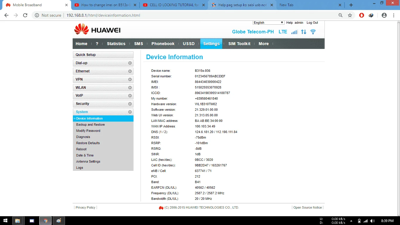

paps ito yung firmware na na reflash ko di ko kasi nagustuhan yung na una....kaso mukhang di gumagana rito ang change imei gamit putty hehehe....pero pwede po ba mag change imei gamit ang nvram writer? kahit di ulit mag reflash? tapos pwede po ba rito ang cell id locking?
May included na .txt file ng mga IMEI dun sa loob ng zip file, pwede mo naman i-cell lock manually yan, supported naman yang firmware na yan.

AT^PHYNUM=IMEI,000000000000000,0 - Set device IMEI.
[Note: Kapag nireset ang modem, kung anong values ang sinet, yun ang aappear na default config.]
AT^RESET - Reboot or Restart device.

paps may nahanap ako ito ang code
Code:
atc AT^PHYNUM=IMEI,868842031672948,0
note change imei with pldthom imeis to get connected on mobile data
next
atc AT^INFORBU
atc AT^RESET
wait for modem to reboot
pareho lang ba yan?
