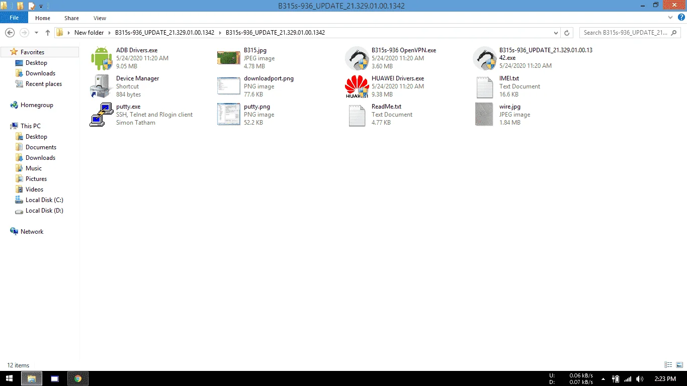

bagong biling male to male na usb tapos usb mode success pero pag setup ko sabi usb not recognised tapos check ko sa device manager lumabas na si download port kaya nag run ako ng firmware ang problema stuck lang sya sa erasing flash...kahit anong gawin ko wala talaga ehh...nag bago ako ng port usb2 or usb 3 basta lahat ko nang sinubukan...na try ko na tangalin amg jumper pag mag flashna ayaw rin...na try ko na ng ibang pc ayaw rin...pero pareho win8.1 ang os nang pc gamit ko.....
[XX='RunAwayMuppet, c: 14414, m: 1245655'][/XX] hindi paps pag usb2.0 error 43 ang lumalabas...pag sa usb3.0 lumalabas pero walang com port...tska stuck lang sa erasing flash...
