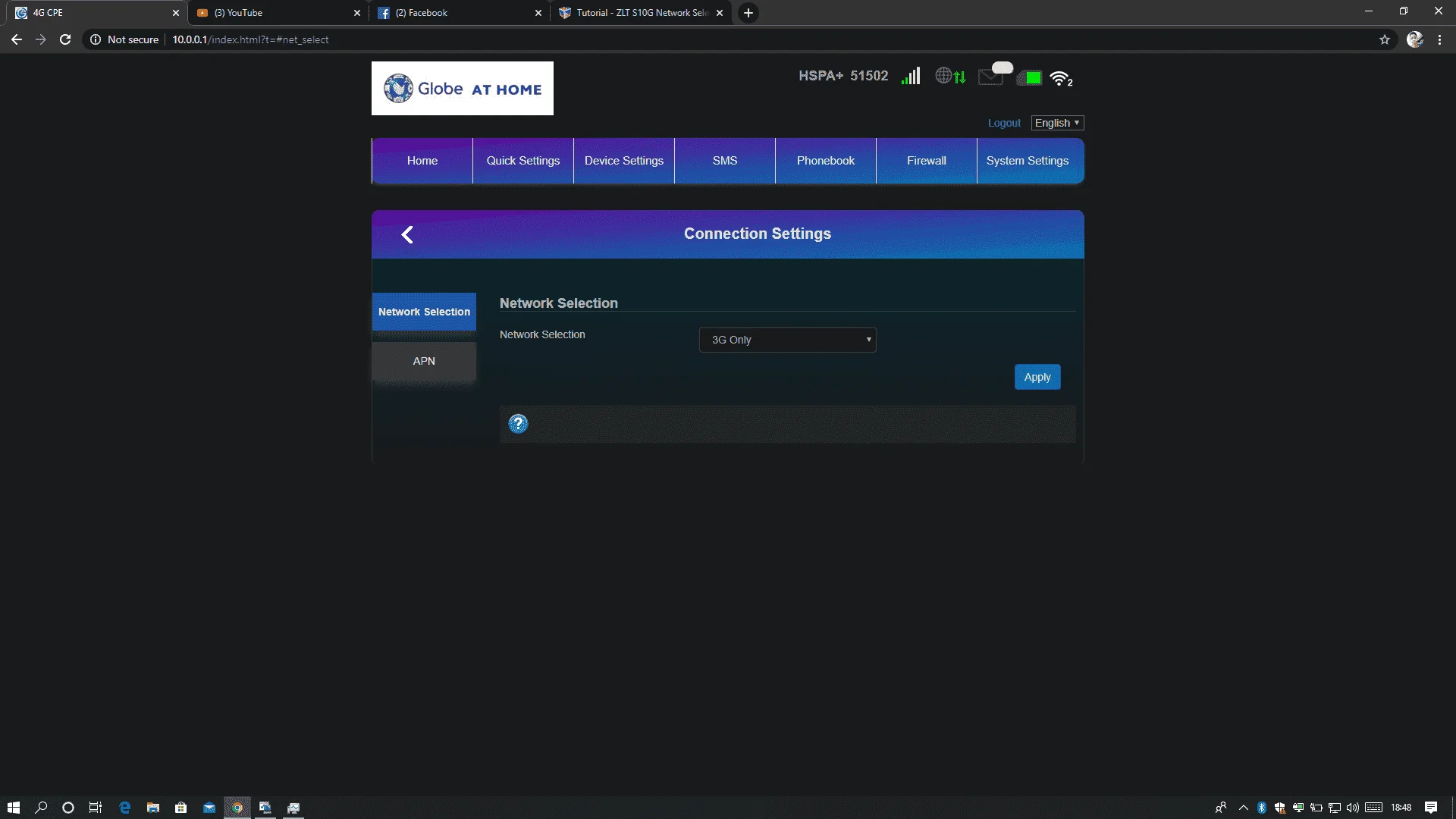

po ba pwede mapag pilian sa user at admin access user po ? newbie po pala salamat. kaya nalilito
yung NETWORK SELECTION PO, sa GUEST lang po ba sya gagana?
HOW ABOUT PO SA USER AND ADMIN LOG-IN pwede rin po ba makapag NETWORK SELECTION?

kaya yung 3G/4G niyan ... fake, 4G lang talaga connection nito

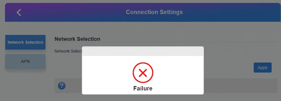

d gumagana ang 3G sa zlt s10g.. hanggang pic lang mga nag post, pag e apply nila ang 3G= error.. pang 4g palang zlts10g.. kulang pa sa kalikot

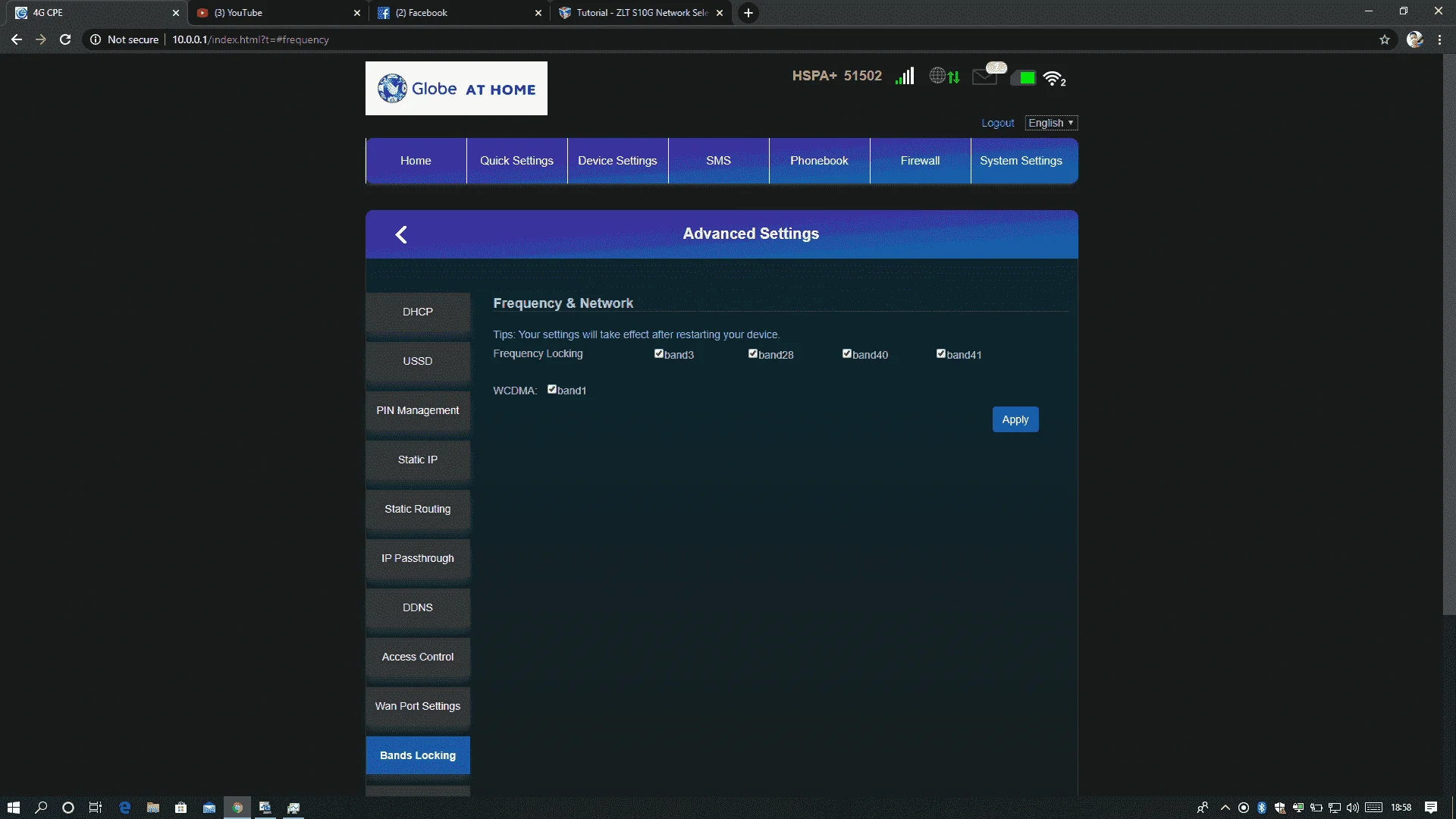

hindi naman gagana yang 3G mapapagana lang yan pag nilagyan mo sa config nasa
tz_display_3G_band_list= naka 0 meaning hindi ma switch sa 3G at ito pang isa sa config tz_lock_wcdma_band= naka set sa 0,0,0 unlike sa lte 4,0,0,8,128,1,0,0,0 explained 4 is band 3, 0,0 spacing for new, 8 is for band 28, 128 is for band 40 and 1 is for band 41 128+1 yan yun

tama ka bro, ng force 3G akng, edit ko config, Peru pag 4g parin cgnal, di mn lang nadgdagan cgnal bar...

Matagal ko na tong ini-edit ang tz_display_3G_band_list at tz_lock_wcdma_band, nilalagyan ko ng ano-anong number (1, 0, LTE values & other values na makita dun sa config) 😀 kasi di ko alam pero wala parin.
