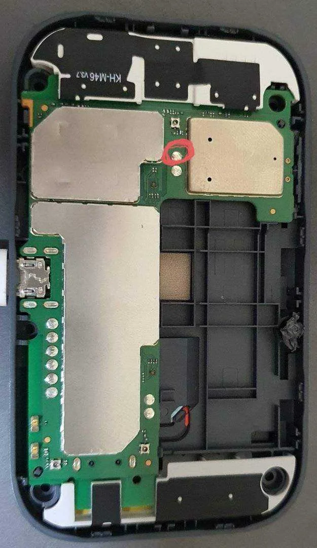

2. Pag power light blinking, di ko sure kung ito ang download mode (short nyo lang yung pinakadulong point sa any metal part sa board. See attached photo). Kaso dito sa power light blinking, di na recogized ang device sa device manager.

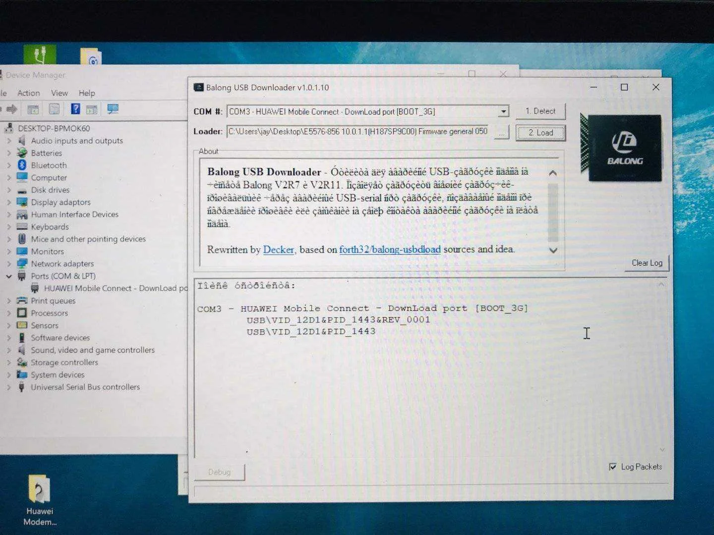

**Sinubukan ko yung Balong USB Loader at ginamit ko yung .bin file na kasama dun sa firmware, "File Access Denied" pag pinindot ko ang "LOAD".

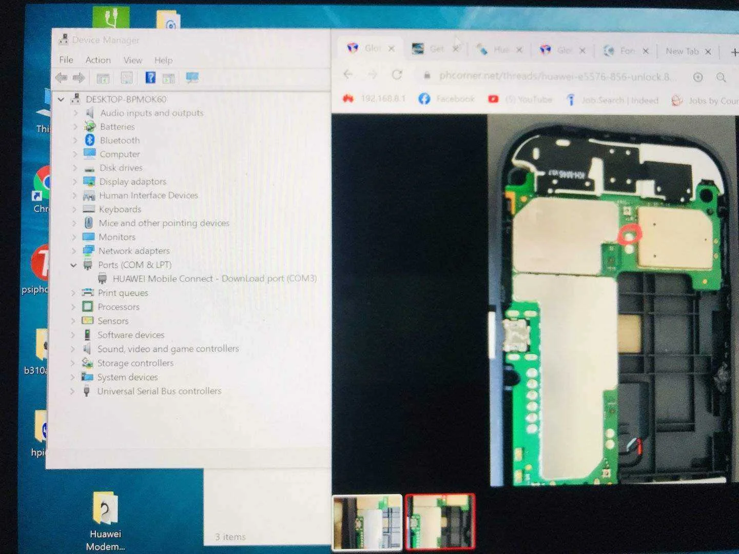

update:
kakatrial and error nakuha ko na yata ang usb mode boot shot nya. See attached photo.
Kung meron sanang working Balong USB loader, mapapapunta sya sa Download Mode.

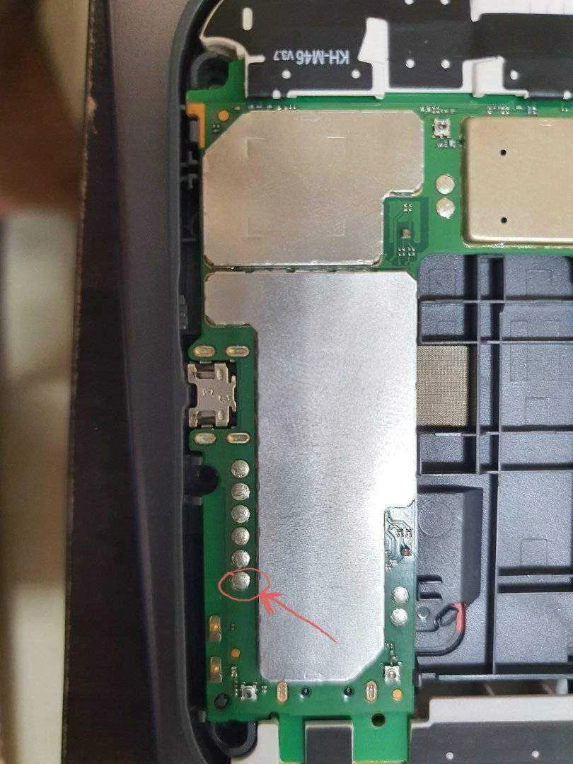

nagets ko na dna kaylangan ng bootshot pin dito.. kaylangan naka connect ka sa wifi tas connected ka din sa usb ng wifi mo para lumabas sa device manager ung ports, anyway nakainstall na kc d2 sa pc ko huawei drivers ng 938 same lang ata... ung firmware na shinare ko before nadedetect device nya ready to flash na kaso naghahanap ng TALOCK CODE, baka need muna openline bago debrand
kelangan pala din bootshot pin para sa dc unlocker para mapalitan ung dataunlock code... upload ko working balong usb downloader disable nyo anti virus protection para gumana (You do not have permission to view the full content of this post. Log in or register now.)
napagana ko na bootpin kaso d sya detected sa dc unlocker sa balong naman detected pero ayaw magload no error naman
