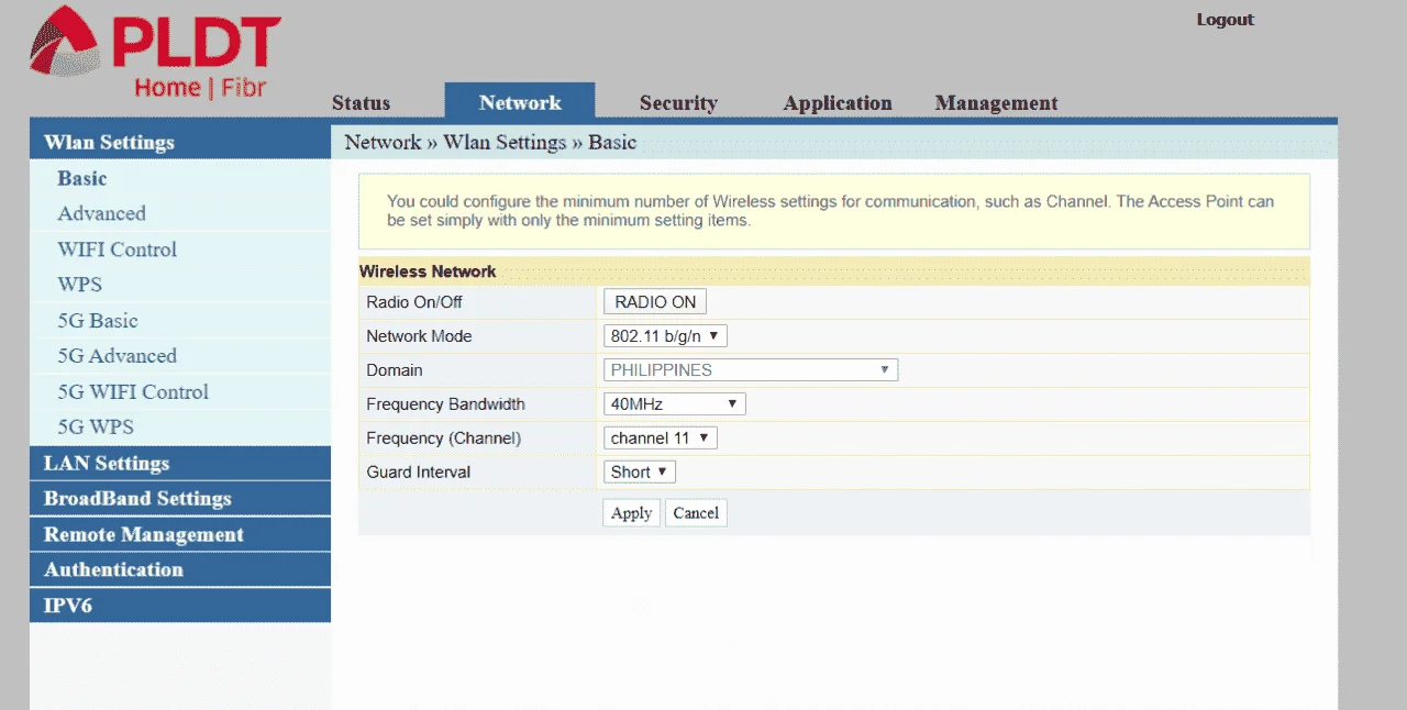

1. Once na ma-reset niyo na siya at nakapasok na sa Full Admin, i-setup muna ang wifi para di na maabala mamaya.

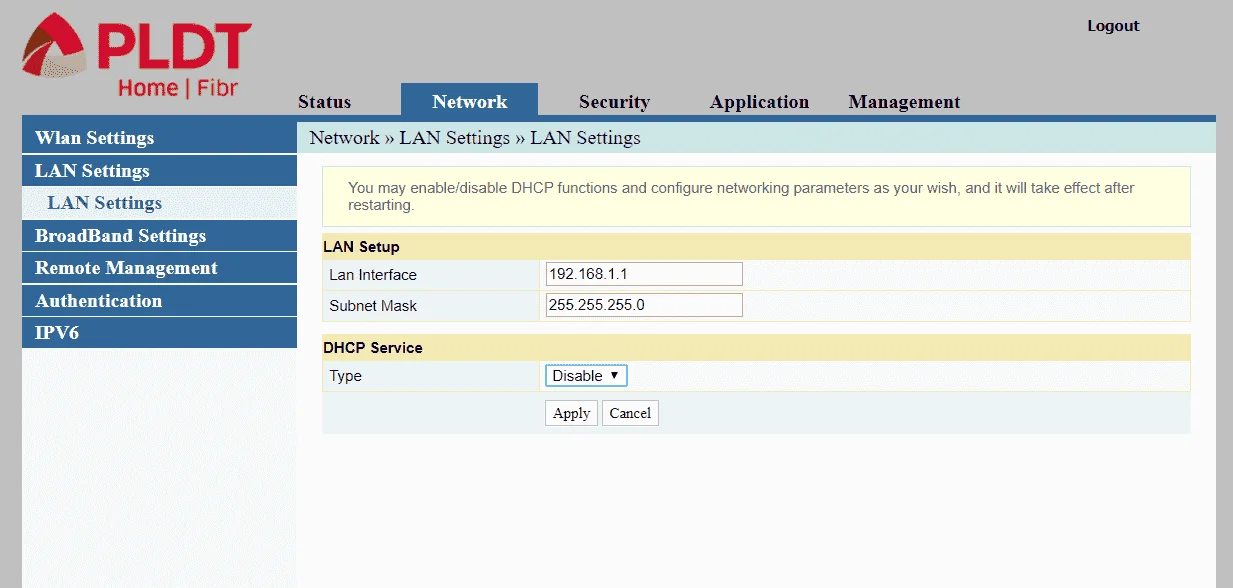

2. Punta din kayo sa Network > LAN Settings at i-disable and DHCP.

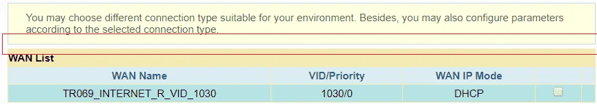

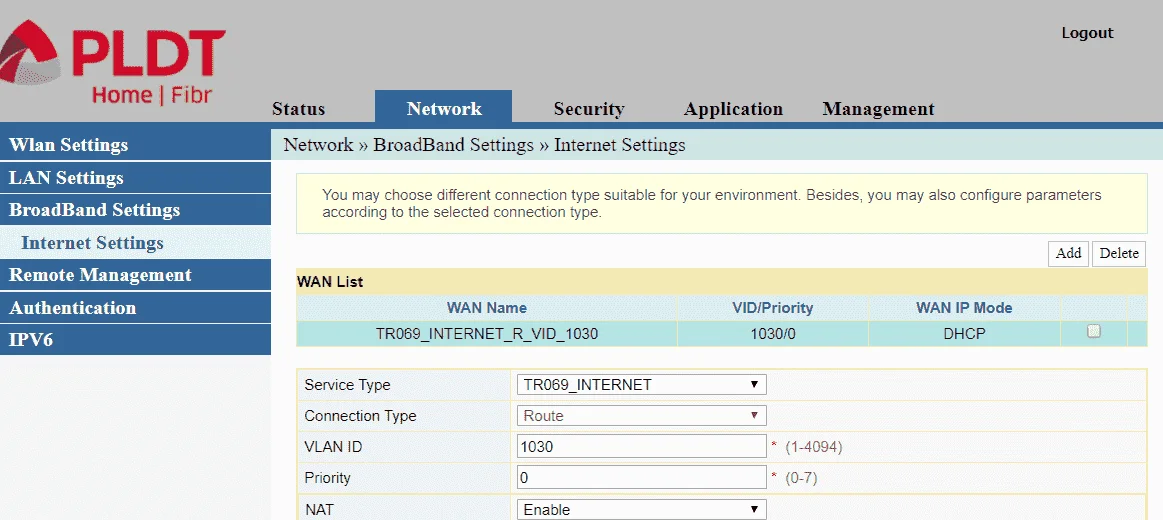

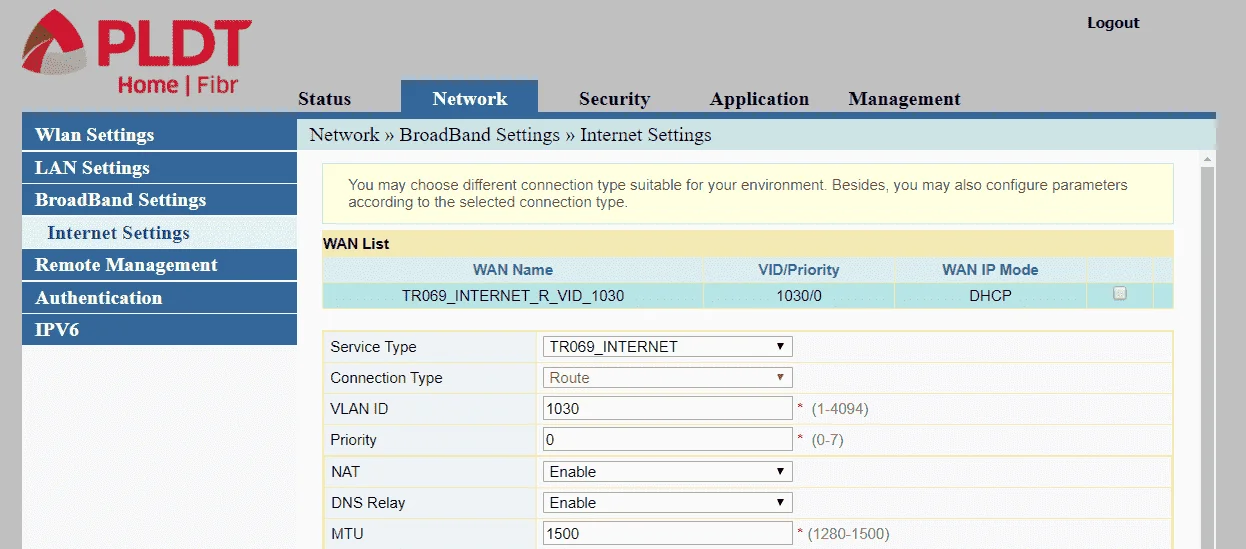

3. Punta kayo sa Network > BroadBand Settings.
Ganito dapat makikita niyo. Kung may entry yan, okay lang pero di mo siya pwede i-edit. Mag-eerror kasi kailangan may isang TR069 na connection.
Pero kung walang entry jan, wag mag-alala dahil ang susunod na step ay kung paano mag-add ng entry.
Kung may add button ka, proceed to step 10.
Kung wala, proceed to next step.

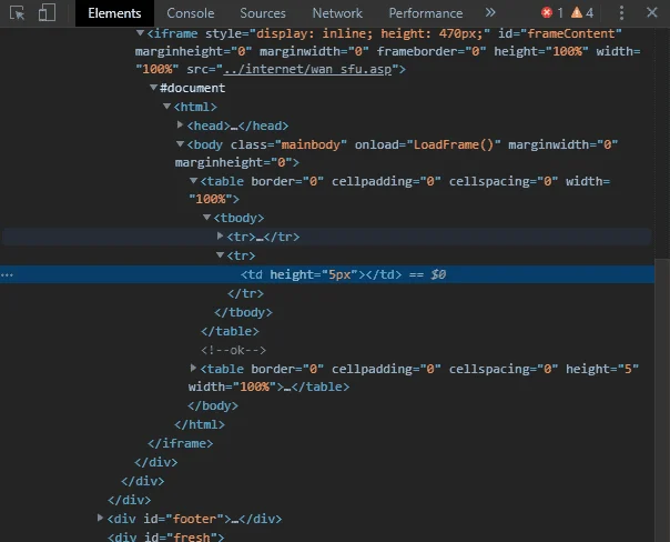

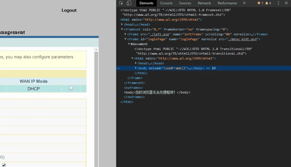

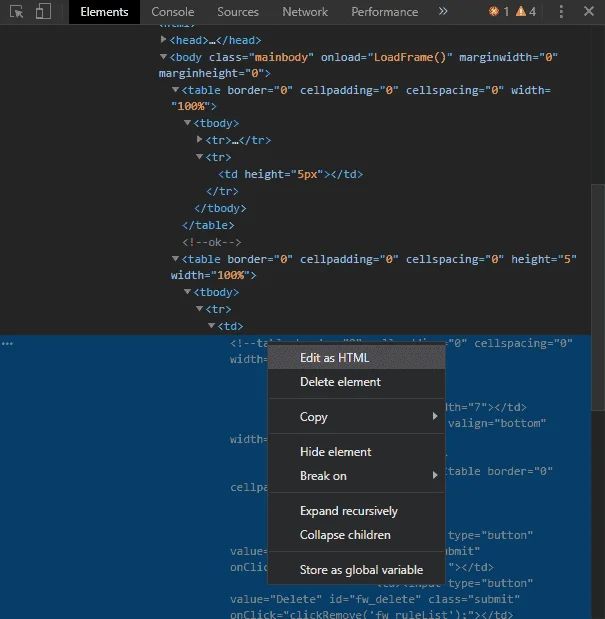

4. Press F12 para mag Inspect Element.
5. Click niyo etong icon na may arrow para makapagselect ng element.
6. Select niyo yung white space sa nakabox na pula.
Maseselect ngayon yung code na to.
Makikita niyo ngayon jan yung <!--ok--> na code.
Sa baba non, nandon ang hidden code para makapag-add ng entry.
8. Expand niyo lang yung <table>, then <tbody>, then yung unang <tr> then <td>.
Right click niyo lang Edit as HTML
9. Paste niyo itong code. Then CTRL+ENTER.

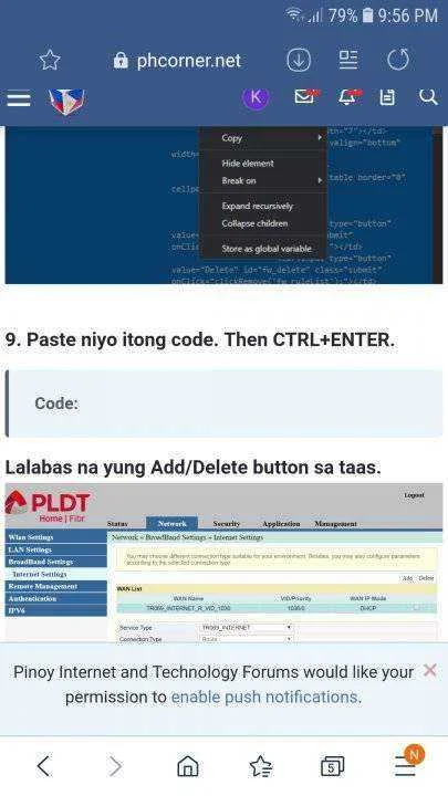

Lalabas na yung Add/Delete button sa taas.

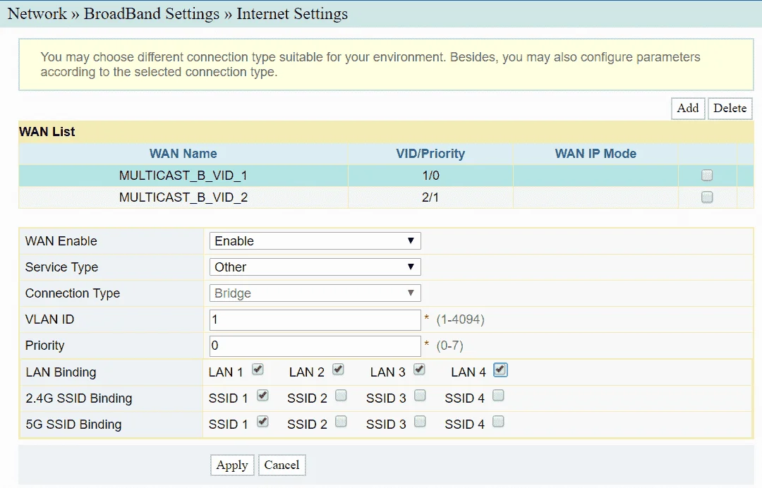

10. Click add then gayahin itong settings. (Wag niyo pansinin yung pangalawang multicast. Nadoble ko lang entry.)
Click Apply.
Restart.
Connect niyo yung lan cable from your main modem to this modem sa any port. Enjoy!

pagka add ko po ng button wla po nangyayare . wlang popup o kung ano man poo wla din nadadagdag sa settings eto po Model ng Home Fibre ko HG8145V
