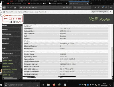

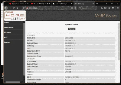

eto paps.. sinundan ko lang yung tutorial sa taas... same model po tayo
pldt ultera
model ot350 green pocket
def ip 192.168.15.1 (di ko po maaccess yan)
ginaya ko lang yung sa wan ip sa pic at yun ang ginawa kong admin..
pero kahit saan jan pwede i log in yung admin user at pass...
