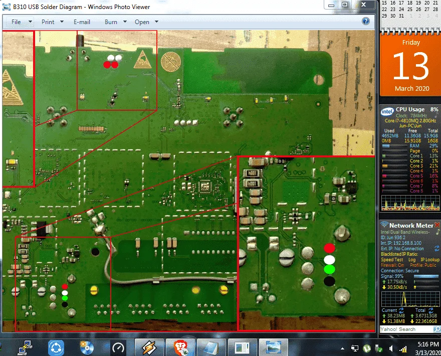

sir di na umilaw 936 ko
Baka na pindot mo ang USB Mode?
Ganyan din kasi sa akin kinabahan ako kasi hindi na umiilaw pag e saksak sa outlet kahit anong pindot pa ng power button wala talaga. Parang dead na talagang tingnan kaya na pilitan akong e jumper ulit ang apat na wire at e reflash gamit ang kay Jhowel na pamamaraan baka gumana at mabuhay ulit at ayon gumana ulit.
Hindi user friendly yan kasi pag click mo nyan at nag input ka sa command line diretso at walang pasabi-sabi kung anong pwedeng mangyari. Nakaka praning yan kung wala pa pang alam sa mga button sa app na yan.
Mas gusto ko parin ang kay sir Jhowel na pamamaraan na ikaw mismo ang mag jumper sa ground point nyan.
Ok napo yung modem ko sir mapilitan nalang talaga ako mag flash 😂
