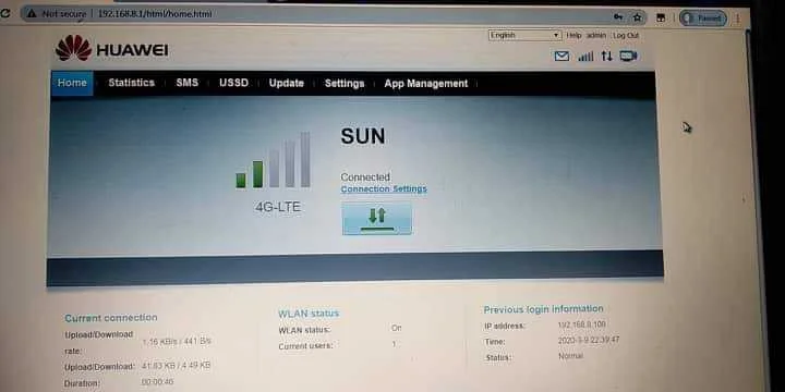

Boss salamat sa guide nyo. Na successful po ung pag debrand/unlocking ng modem 938 ko. The best po kayo.
