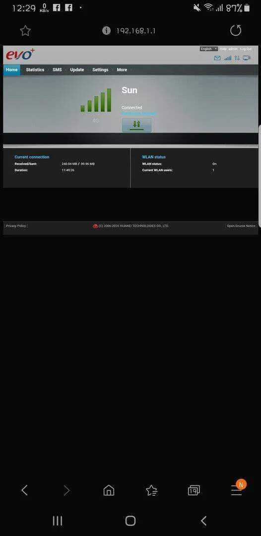

Guys magandang araw.
Ask ko lang:
1. Kung possible ba na mapalitan ko ng firmware yung 936 modem ko naka evo+ kasi ako bale gusto ko sana palitan nung kay sir jerome.
2. Malalagyan ko din ba ng openvpn yung modem ko na 936 kahit diko na palitan ng firmware yung evo+ ko
Salamat sa papansin.

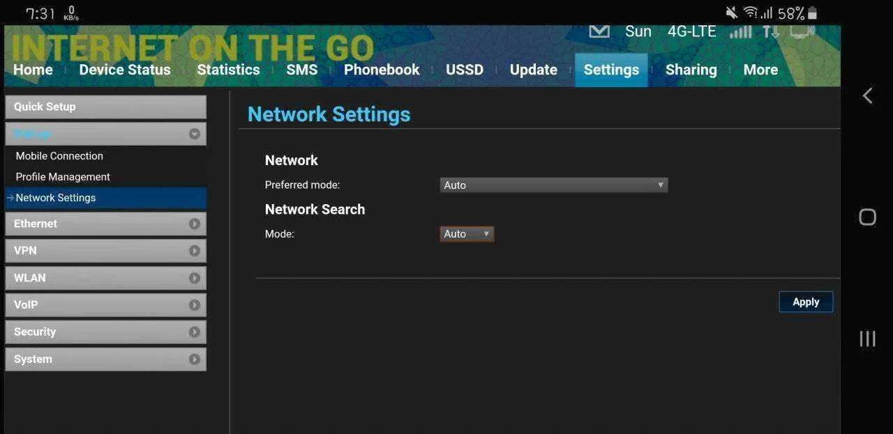

Ok na po salamat kakapalit ko lang ngayon from evo+ to zain last na pala pwede ko na po ba installan ng openvpn din tong zain firmware?
