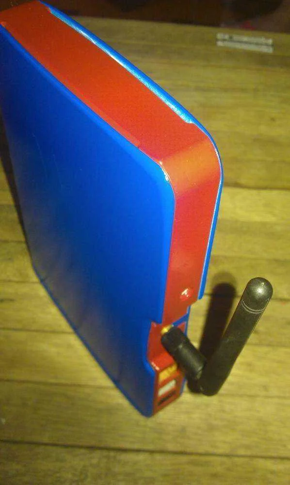

1st Step
===kalasin ang wimax===
Note: so dabat baklasin lahat ng parts ng wimax para mapinturahan natin lahat ang mag ito.
sa pagbaklas gamitan mo ng cutter yung mga nakadilit na pisngi ng wimax (yung walang tatooo logo) para mapag hiwalay ang gitnang part ng wimax gamit kadin ng cutter para dun sa signal,lan and power indicator. ;)
2nd Step
===Cutting====
Note: Sa pag-cut mahalaga na maingat ka at dahandahan lang para di lumampas ang pagcu-cut i prefer na guhitan muna at use marker para may guide ka kahit sa mga simpleng pagcu-cut lang sa mga nahihirapan gumamit ng side cutter pwede rin lagareng bakal. after mong ma-cut lihain (user 800 or 1000grit) mo na after mong malian lahat ng parts ng wimax Paint job na :D!
3rd Step
===Paint Job===
Mahalagang tandaan:
1. dapat nasa close area ka na well ventilated
2. Umaga or hapon magandang magpintura
3. bring aceton /******* incase na magkamali
4. unahin mo yung dalawang pisngi ng wimax
5. punasan mo muna ng bulak at ******* para mawala static at di kumapit ang mga dumi pag pipinturahan mo na
Procedure:

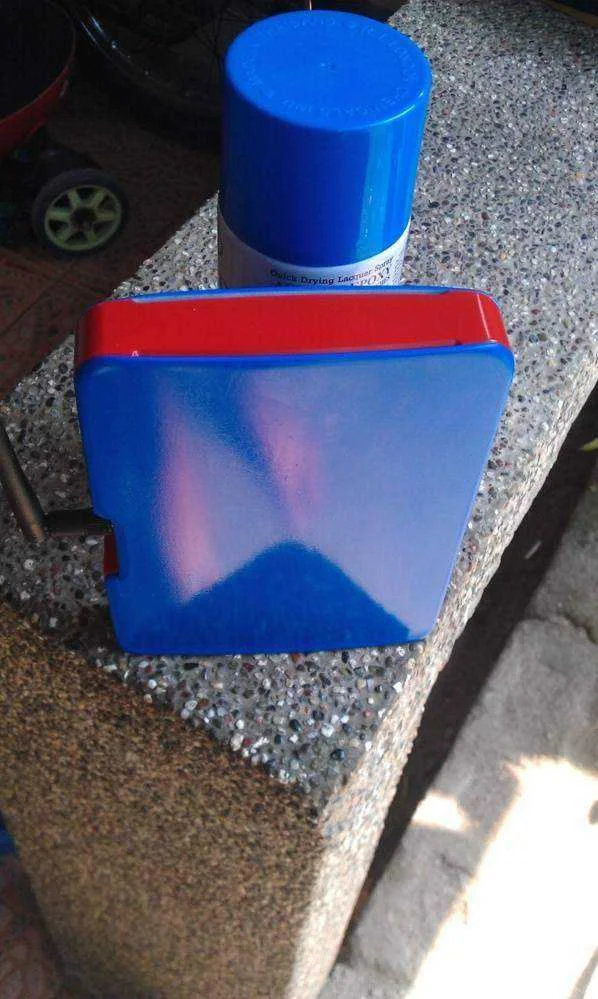

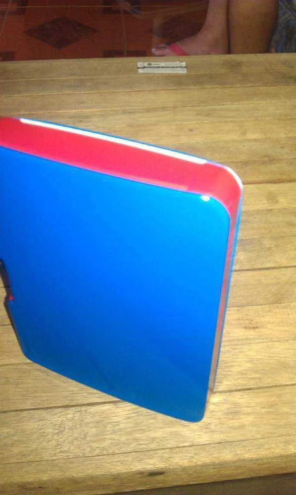

1st. Spray 3-5 times dipende sa kapal ng paint laging tandaaan na first coating laging manipis lang.
View attachment 23487 View attachment 23488 View attachment 23489
2nd after waitng 5-15min spray ulit ng 3-4 times dapat dito wala ng white spots or yung kulay ng wimax di na nakalitaw
3rd: ok eto na kuha ka ng isang tabonng tubig tas sawsaw mo yung 800/100grit na sand paper tas isisin mo yung napinturahan mong parts dapat di masyadong maglagay ng presure ang purpose nito ay para magpantay yung level ng pinintura mo.
4th after matuyo 3rd coating na spray until kumintab yung paint sa wimax then wait until matuyo
5th unless na sapalagay mo di pa sapat yung sa paint do this 4th coating spray ka yung maninipis lang para di magbubles.
after mong mapinturahan lahat wait ng 1hr tulog ka mun :) .....
Eto amg trick para magkaroon ng makinis na katapusan :) :) :D
isisin mo ng 1000grit na sand paper ang mga parts na napinturaan kapag medyo nawala yung kintab ok nayan next isisin mo uli ng 1200grit na sand paper until maging makinis ito at maging pantay yung level ng pintura....
4th step
===Ang makinis na katotohanan===
1st after mong mapakinis sa 1200grit na sand paper use the 3M scrath remover apply it in a circular motion.
2nd then after that use the 3M swirl remover :D
3rd after mawala ang mga swirl mark apply the 3M liquid wax apply it in a circular motion
(medyo matagal mo tong gagawin kasi hihintayin mo hangang mahkaroon sya ng mirror texture)
Then HWALA!

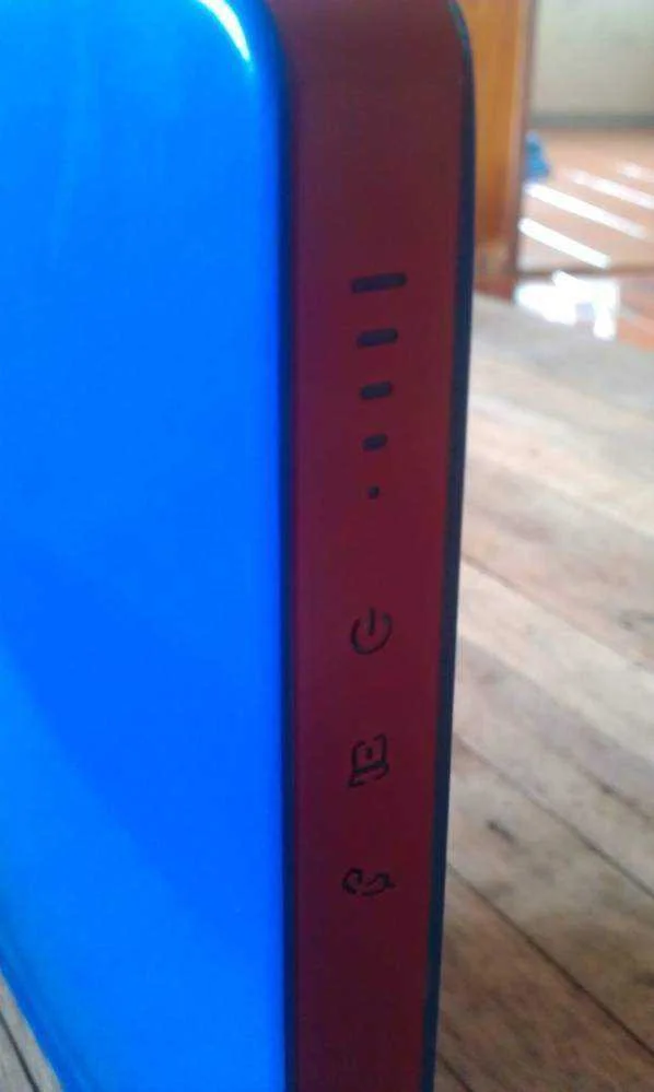

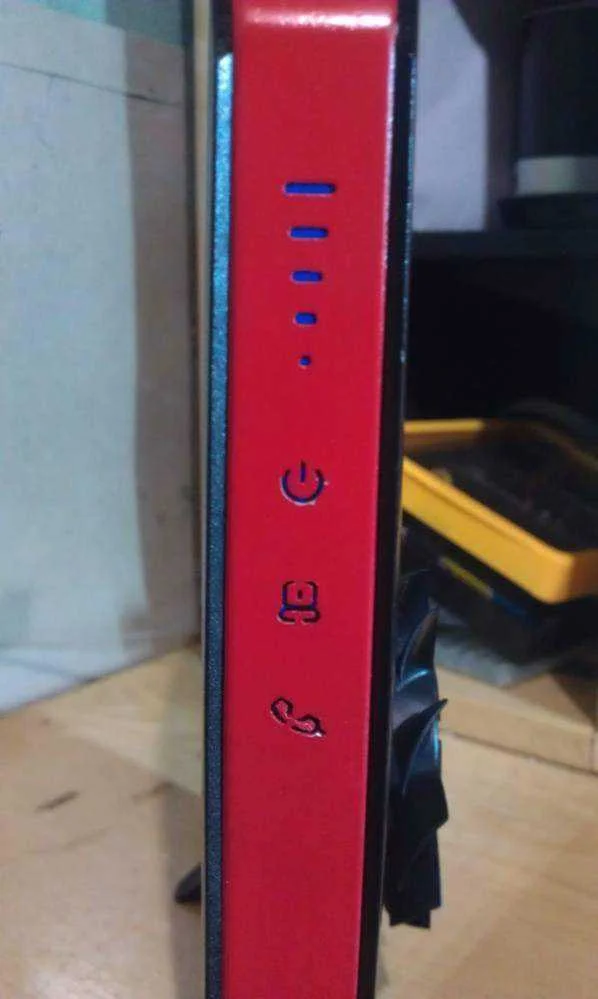

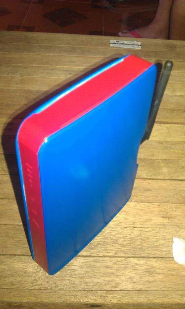

===Finish Product===
para na syang salamin ehehhe :D

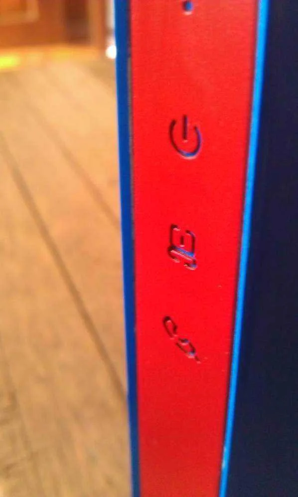

Reminders:
1. dapat wag masyadong pinturaha yung signal indicator
2. Patient is the key
3. wag gumamit ng ibat ibang brand ng pintura
4. pag nagawa mo na share mo dito sa site natin ehehehe :D :D :D
5. Wag na Wag kang makakape bago to gawin :D
:)=====TRY AT YOUR OWN RISK=====:)​

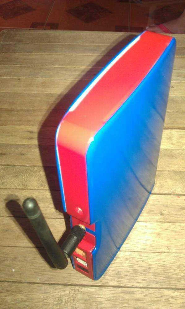

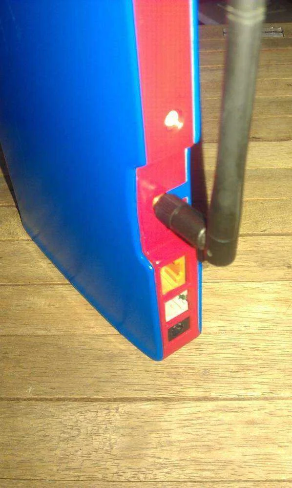

Bozz renz ok tong ginawa mo ah malikhain.. Keep it up.. ;)
boss anong tawag jan sa antenna na nilagay mo sa lapad ?
gusto ko rin ilgay sa lapad ko maganda kasi tingnan
