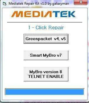

1, hayaan nyo lang bukas ang remoted device natin at ikonect sa pc/laptop natin open nyo si tool Mediatek repair kit
2,since wala tong gui,telnet,169 ip, pwede natin sya irepair gamit yan pagkaopen nyo ng tool, CLICK Green packet v4/v8 depende sa firmware ng device nyo
3,After successful Repair, magkakaroon na tayo ng telnet at web Gui,kung wala pa,mag reflash tayo basta mabuksan lang si gui or telnet for repair ni mybrokentool

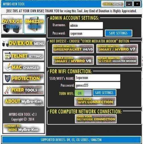

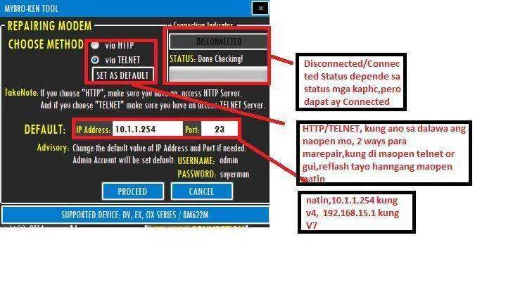

6,Choose molang si DV/oX > Fixer tools > repair remoted DV, then access it via http/telnet after succesfull repair using the tool, Okay na ulit ang GUI at telnet mo accessible na sya using smart smart,admin admin, user user, at ang 00:11:22:33:44:55 which is mac ng remoted ay babalik na sa default mac neto
7, reredirect ka nyan sa Https:/10.1.1.254 or 192.168.15.1
8, log in as admin
9,Reboot your device
10,Log in as Admin : admin, after that iconfigurate nyo muna si protection,after that Change to live mac na

Pag 169 ip ka, ireflash mo muna hanggang kumagat si firmware, pag may gui na kahit unknown admin pass, Open mo si ken tool at irepair via http, after nyan reredirect ka nyan sa https ni dv.nag 169 ip din ako,di mabasa ng network adapter, hanggang mawalan na ng pag asa, then isang beses nagtry ulit ako ireflash ayun kumagat, nagka gui , then ayan follow molang, fastest way of repairing na yan ;)pag nawala na si 169 ip, at nabasa na ng network, pero walang gui at telnet, use mo si mediatek, para magkaroon,or proper flashing para magka gui :D

yan na yung tut tol,kahit sa kabilang forum walang malinaw na tut,eto lang, yun nalang ang maaari mong gawin,yung reflash ng paulit ulit hanggang kumagat si firmware kahit walang gui or telnet, si mediatek na bahala dyan, then after that proceed na sa step 4.
wala narin ako pag asa nung nakaraan, hanggang sinwerte ako sa pag fflash at kumagat si firmware,walang gui walang telnet, then open mediatek,then step 4 na :D nakaka 5 repair nako ng remoted dv ngayon
