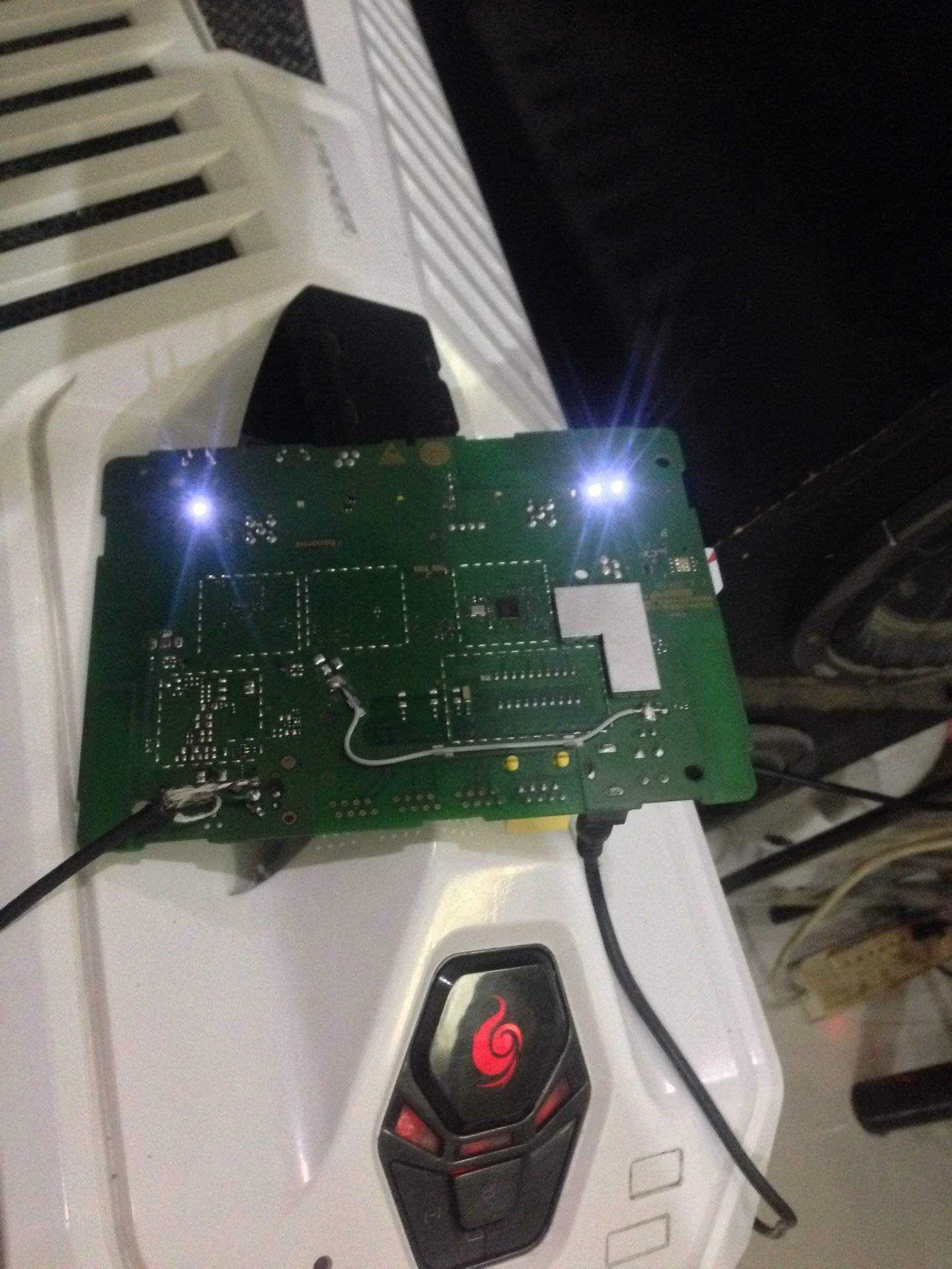

Ganto den nagyari sakin pre no lights dko na check hardware version WL1B310I VER A RF pala

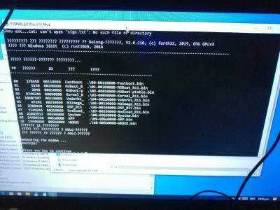

parang hard bricked na ata pero detected paden sa device manager and nagtutuloy tuloy yung flashing process hanggang sa matapos pero no lights , so nag try ako na mag clear nvram same sa 936 ko dati, no luck pa den. Sana may maka tulong sayang naman tong modem.

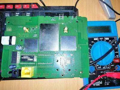

Same tayo ng hardware version, WL1B310I VER A RF, same din ang nangyari. no lights pero detected sya ganun din hindi pumapasok ang firmware. na try ko na din i flash sa version B, kasi nung stock firmware pa kapag sa modem gui ito yung mga information nya na parang sa version B ang hardware version.

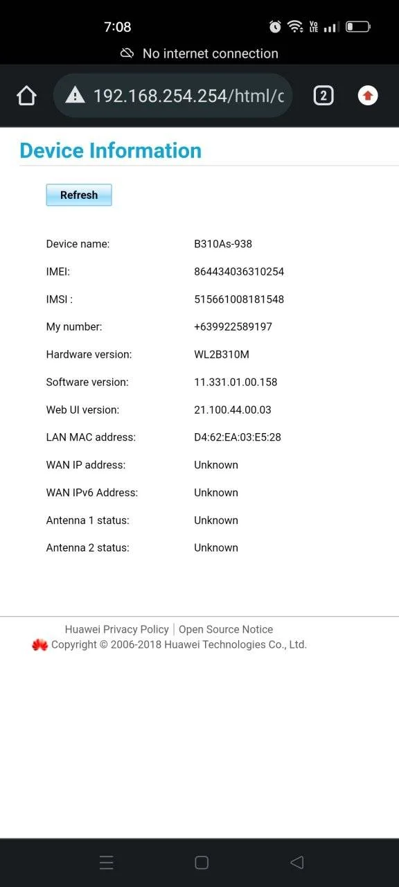

Hardware version: WL3B310M
Software version: 11.331.01.00.158
Web UI version : 21.100.44.00.03

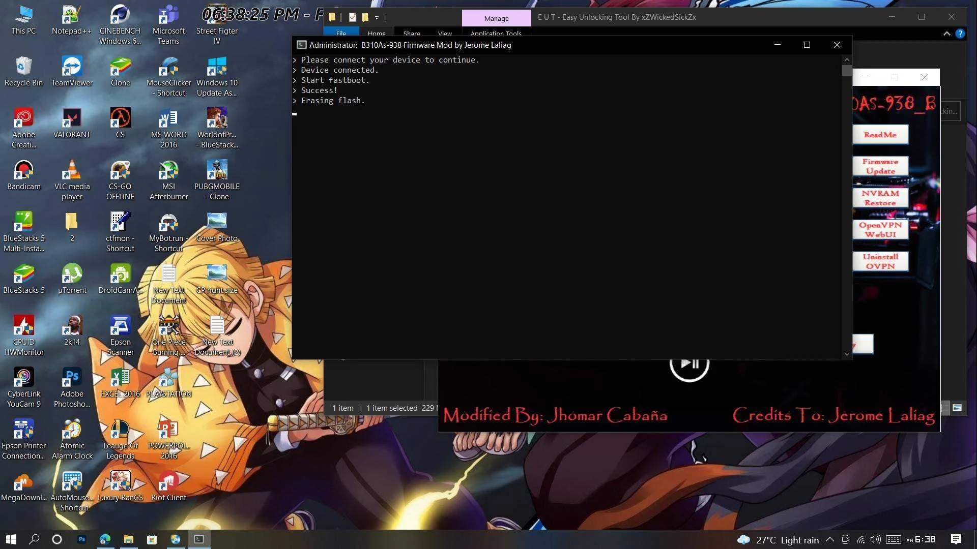

Mga boss working paba to ? ... sinubukan ko kasi sakin hanggang ERASING FLASH lang siya ilang beses kuna inulit ulit Salamat sa sasagotUntitled.webp
