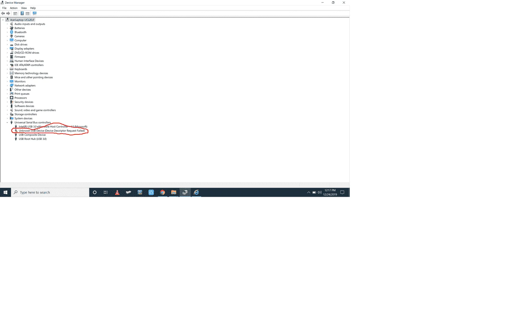

Sir paano po ayusin pag yung error ay device not found? Nasa NVRAM writer na ko ayan yung error na lumabas. First time ko lang po mag rereflash ng firmware sana matulungan niyo ako
Mga posibleng dahilan kung bakit di madetect ng pc.
- Wala kang Registry fix (kapag Win10 Os)
- Sirang cable
- Hindi maayos na pagkakabit/pagsolder sa mga pin
- Drivers
- Loose usb port
- Nagalaw/nasagi chord habang nagpaprocess.

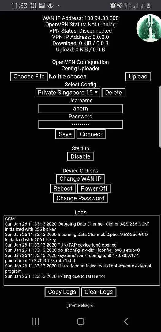

sir baka may pang B310As-938 Ver.A "OPENVPN" ayaw kasi gumana ng openvpn na kasama sa post mo success pero hindi maopen ang site 192.168.8.1:8080 ko
