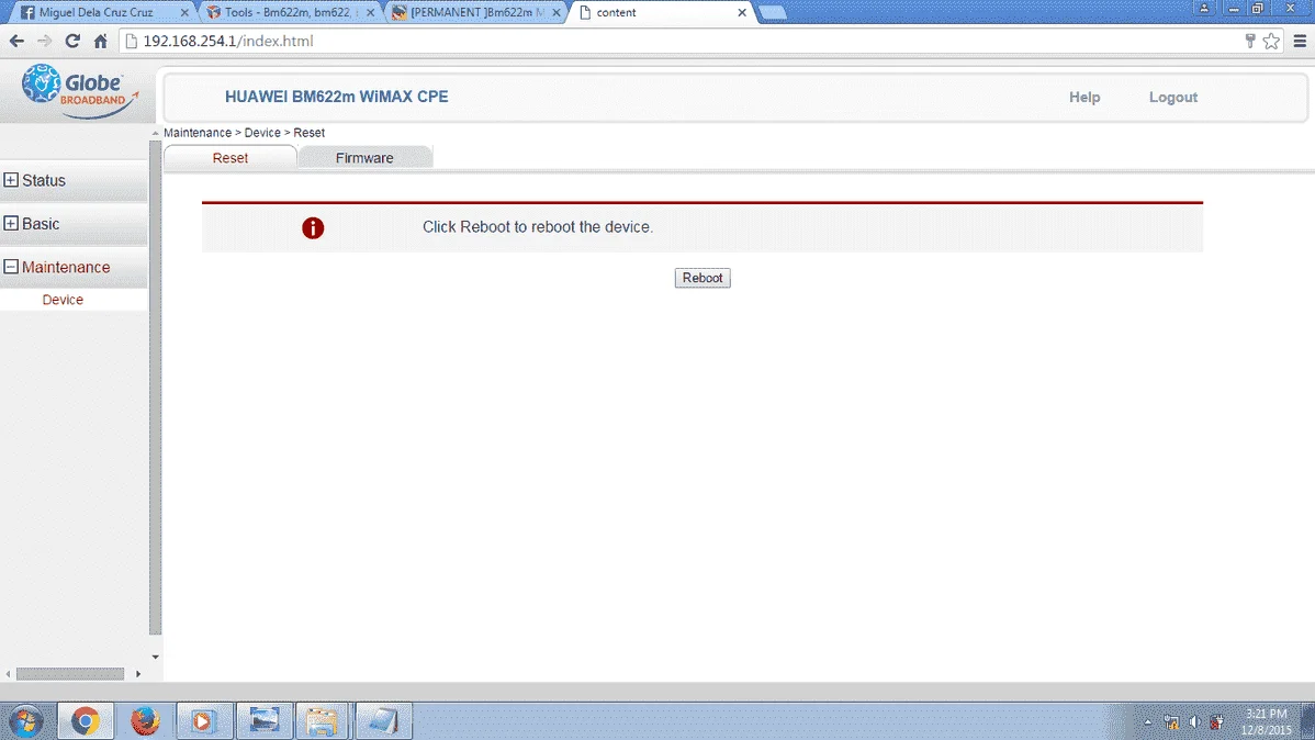

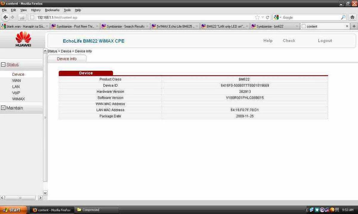

EASY OPENING TELNET BM622M V21,V22 AND BM623M
JUST FOLLOW THE IMAGE
use google chrome
use google chrome
FOR EASY CHANGE USE THIS TOOL

sir ano pala yung username at password pag mag log in na sa telnet? sorry nahihirapan talaga ko mag intindi eh. gusto ko na makapag log in.
help niyo naman ako sa BM622m ko. pag pupunta bako sa user interface ng 622m ko kailangan ba talaga na 622m lang yung nakakabit? tapos yun pag log in ko sa telnet ano yung username and password nito?
Ginaya ko pala yung username and password nitong nasa youtube You do not have permission to view the full content of this post. Log in or register now.
pero ayaw parin niyang makapag log in please help me.
turuan niyo ko mga sir isubo niyo na saken yung kanin na mainit nahihirapan talaga ko mag intindi naka ilang basa na ko di ko parin ma gets.
pag sa telnet ka pupunta..
sa cmd yun ginagawa.
Eto yung user/pass nun.
username: Firefly
password: $P4mb1h1r4N4m4nT0!!
pag sa admin ka naman mag login
generate mo yung serial number mo at yung mac na nakainput dyan sa 22m mo (y)
username: admin
password: yung nagenerate mo sa tools
