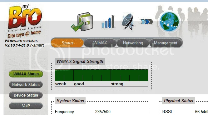

sir bakit kaya yung sakin dv235t upgrade ko sa 7 pero wala yung setting nya para maedit ko yung admin at user password ng gui?
You do not have permission to view the full content of this post. Log in or register now. lang po kasi yan user gui lang pinasok mo
You do not have permission to view the full content of this post. Log in or register now. ang admin
AT PAKI EDIT ANG POST MO KITANG KITA BSID MO BAKA MAREMOTE DV mo nya iyak ka

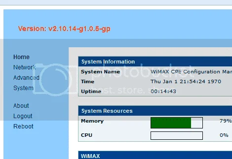

idol yung v5 ang ginamit ko (green_packet_web_update-3_5g-v2.10.14-g.1.0.5-gp.tar) habang nag pa-flash bigla ng popup si avast nag-update si avast while flashing (WinSpread)?? bat ganun kaya connected kagad? at yung setting nya sir ganun parin mismong version lang nabago.
ok na sana kaso gusto ko sana change ng user at admin password ang gui.. :(
paano kaya to sir?

na reset mo po ba sa likod baka mali ang process mo punta ka sa first page nasa baba ung mga page kung san my tutorial

Anwy,nareset ko narin sir yung reset hole ng myBRO pero ganun parin 4tyms ko na ito nai-flashed tama at sinundan ko naman yung guide nyo pero bakit ganun parin? :( ahmm subokan ko din muna mag flash sa XP baka sa OS ang problema ko,. FB later sir....thank you sir

pero try mo gawing 622M mona bago mo gawing GREEN PACKET ulit
