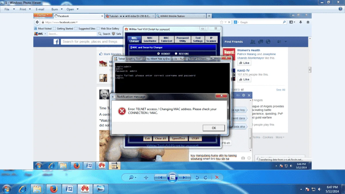

boss mag tatanung po ak sa smart dv235t bkt po pag machange nko nang mac lage sinasabi error telnet acces please check your connection/mac salamat po sa sagot
pede mag tanung ano pong problema pag ganito ung lumalabas pag nag changen nang mac?kelangan kolang salamat po smga reply:)pede mag tanung ano pong problema pag ganito ung lumalabas pag nag changen nang mac?
close po ang telnet ng modem mo sir
d ko magawa un protection mag kaiba ksi tau ng firmware
ano ba ang firmware na gamit mo?
