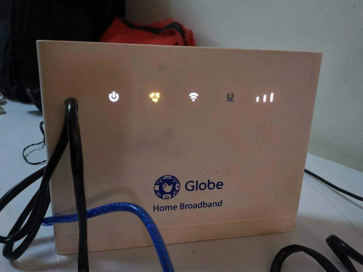

LED COLOR CODING
RED - MEANS DISCONNECT -> RECONNECTING
ORANGE - MEANS CONNECTED TO OPENVPN
Ganito ang ilaw kapag connected na sya.
566360
FEEDBACK NA WORKING SYA

Bug ata nito yung pag remove sa start ng vpn. After reboot command power led na lang yung modem ko. Kaya nagreflash ulit ako ng fw. Pero working naman siya....salamat ts. Sinubukan ko para malan yung concept nito.

yup kala ko yun modem ko lang, nag power led kaninang madaling araw after yun 2nd command sa readme file, pero ayus na ngayon nag flash lang ulit
Ganyan mang yayari boss pag sa terminal ka mag reboot. Pero pag sa dashboard ng modem ka mag reboot. Hindi naman ma bribrick kasi e stop muna ng modem yung open vpn saka siya mag rereboot. Sa terminal kasi diretso reboot kaya power led resulta.
remove from startup kasi yun command, na enable ko kasi sa startup
