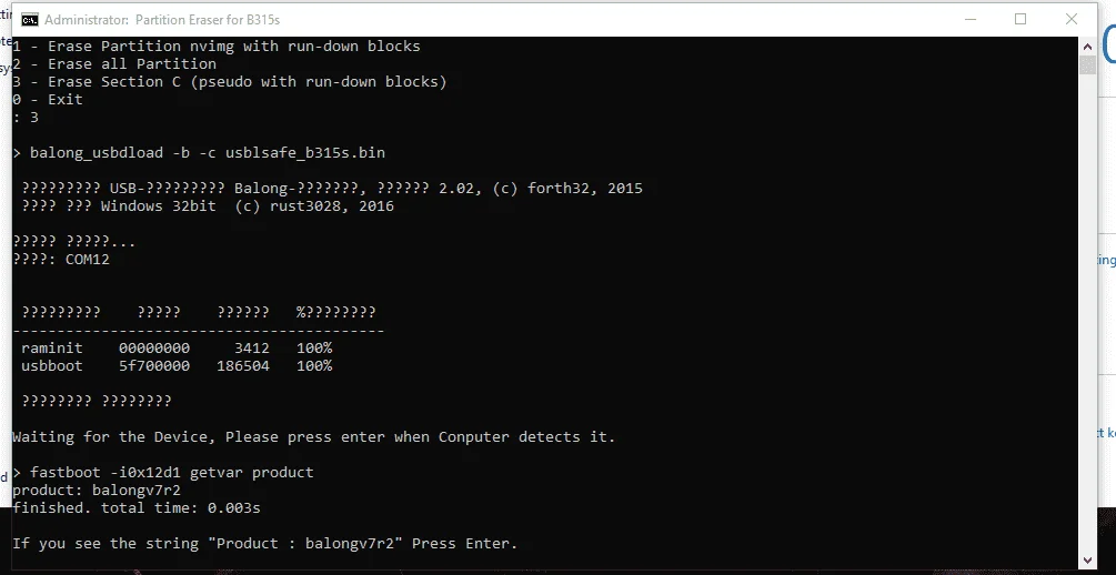

yup wla na aq usb device notrecognized pag pindot q ng 3 sa nvram erase..detected nxa ng pdanet as adb
View attachment 521316 View attachment 521317 View attachment 521318 View attachment 521319 View attachment 521320
wow, ang ginawa mo lng ba bossing ay iinstal lahat ng provided drivers at gawin yung registry trick?
UPDATE: sa wakas working na rin c Nvrameraser sa win10, maraming salamat bossing sa modified registry file.
Installed rin lahat ng drivers. wala kac c boss jhowel ng mga adb drivers sa mga previous versions ng firmware na to, kaya karamihan d gumagana sa windows 10 c nvrameraser.

Guys pa help naman po... na install ko na lahat ng drivers doon sa folder and ginawa ko na ung jumper trick pero ayaw parin niya mag flash stuck lang siya sa waiting for devices may kulang po ba ako sa drivers? Ayaw niya talaga ma detect ng pc ko. Win7 OS ko
yung ADB drivers. dpat connected sa PDAnet app para madetect ni nvrameraser
edit mo rin yung registry file fix, copy mo po yung bagong command ni boss watchtower sa taas lng ng post natin.
Kailangan pa ba ma detect as Comport 1 and 3? 3 lang lumalabas at pag nag nvrameraser stuck lang siya doon sa waiting for devices. Edit: Na apply ko na ung regedit wala pa rin :( EDIT ulit: Wala akong Huawei Driver puwede ba kayo mag send?
Ayaw mo mag install ung Huawei Driver :( Ayaw rin po mag 100% ung usbboot
