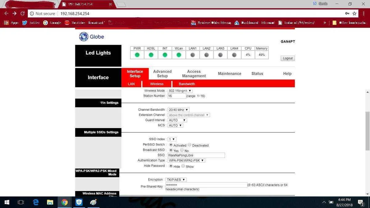

Hide Multiple SSIDs for GAN4PT modems (Globe)
For Newbie Lang po ito gaya ko
Sharing lang po ng knowledge
Una po punta lang kayo sa GUI o un Web Configurator ng Modem
192.168.254.254
Gamitin po ang username at password (kalimitan default)id
Punta lang po kayo sa Interface Set up
Piliin nyo po ang Wireless
Makikita nyo po dun and Multiple SSID Settings
By default po pag bagong kabit naka broadcast po lahat ng SSID
May makikita po kayo na SSID Index may drop down po un, piliin nyo lang 2,3 o 4
Iset up nyo po sila isa isa
Pwde nyo po ihide at lagyan ng password.
Save lang po then relogin po check nyo po.
Sana po nakatulong, kung meron na po na ganito. Sa mga admin paki delete na lang po
Thank you po
boss pwede bayan sa pldt home fibr balak ko kasing mag multiple ssid , tpos ihihide ko yong ginawa ko? pwde yon ? atsaka may tanong ako yong ginawa kong ssid na isa tapos lalagyan ko ng password na iba na hinde same sa presharedkey doon sa original, ngayon kahit palitan ng password yong original na ilang beses, makakakonek pako sa ginawa ko na ini hide ko?

Sir,
Paano naman ilimit bandwidth speed per Ssid Index
Example
Ssid 1 = 10mbps siya
Ssid2 = 2mbps langbsiya
Possible ba yon? Salamat
