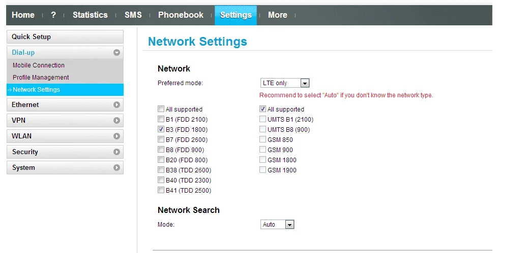

Okey din yong evo+ sir tested ko na via web update din ginamit ko before. Na try muna ba yong latest firmware ni huawei 21.329.01.00.00 moded na may frequency lock? so far ito yong pinaka malakas na firmware na tested ko from 1 bar 4g to 3-4 bars. 2500Mhz enable na din yan pero walang ganun sa area ko nasa bundok kasi ako. Hahaha
