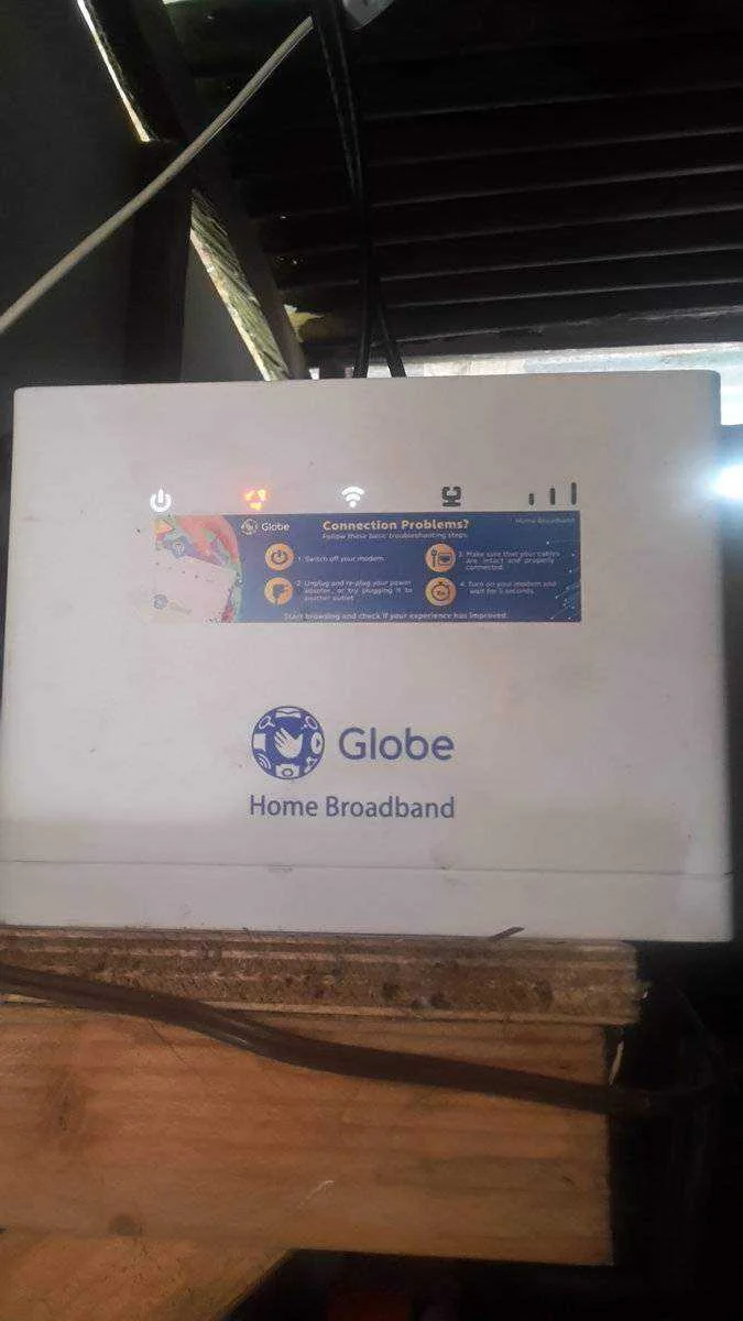

So eto na nga kanina pag gising ko sinaksak ko modem then suddenly nag no signal na sya.. kahit anung sim.. openline full admin to.. nagbabakasakali ako if pano to maresolve..
may natanong na ako about dito sabi need daw e reflash! at sabi 300 daw repair at if swap daw is 500 which is mahal
kindly help me about this issue first time kung ma encounter to sa modem ko.. baka may naencounter kayo same problem saken gusto ko malaman if anu solution nyo
thanks
see photo sa baba redlight lang sya

edited: Fix na po modem ko salamat sa mga nagturo ng tutorial
Reflash muna. Prone kasi sa power led and red tide yong polco based on my experienced. Zain firmware gamitin mo 2 years ko ng gamit ni minsan di ako na led lights. Maganda din yong firmware na may feautures na frequency lock.
i have no experience sa flashing ng modem... so maybe this is it for me goodbye 936 sad
