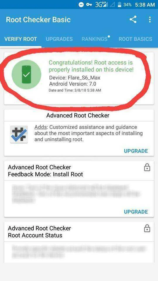

at kung succeess na download kayu nang root checker or any para ma check ang root

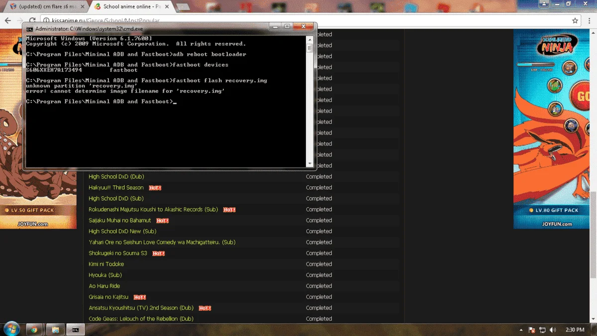

Boss pag punta ko sa bagong recovery walang flash zip. Pano to?[/QUOTE
Hanapin mo install zip

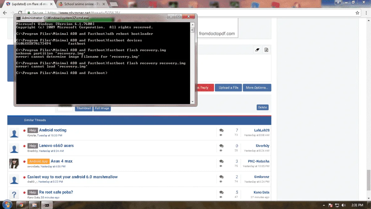

Lagay mo recovery.img saC> program files>minimal
Hanapin mo install zip or may zip na naka lagay boss
ayaw mag load sir pano to??
janapin mo intstall zip
