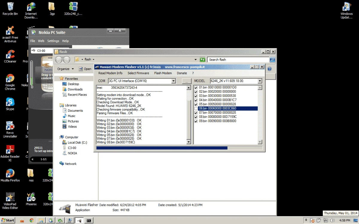

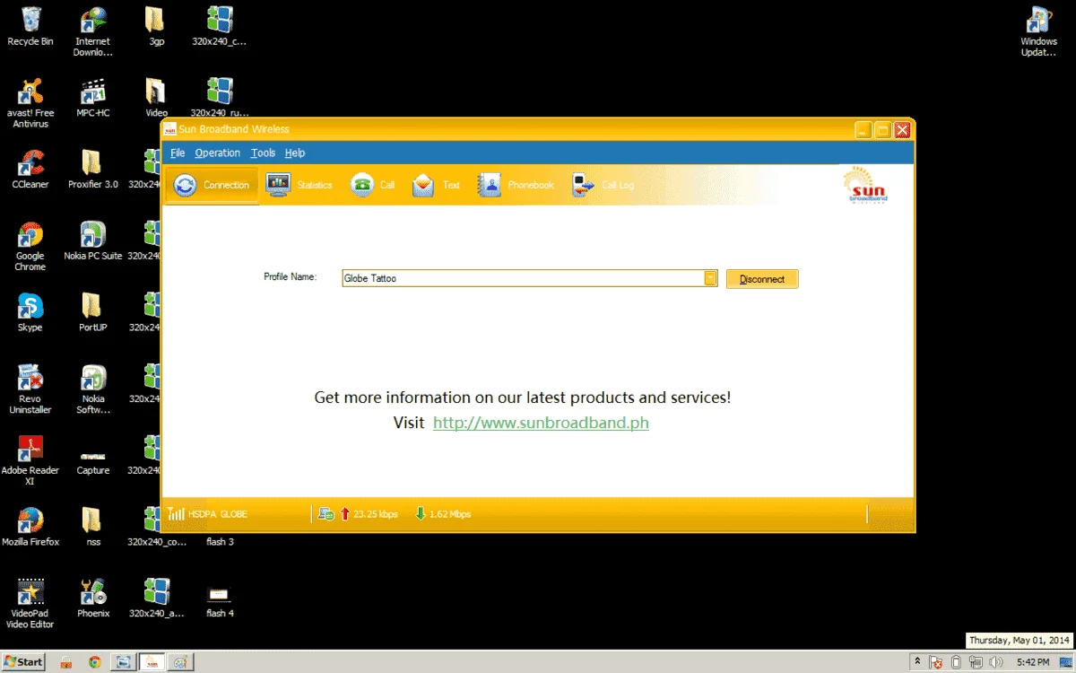

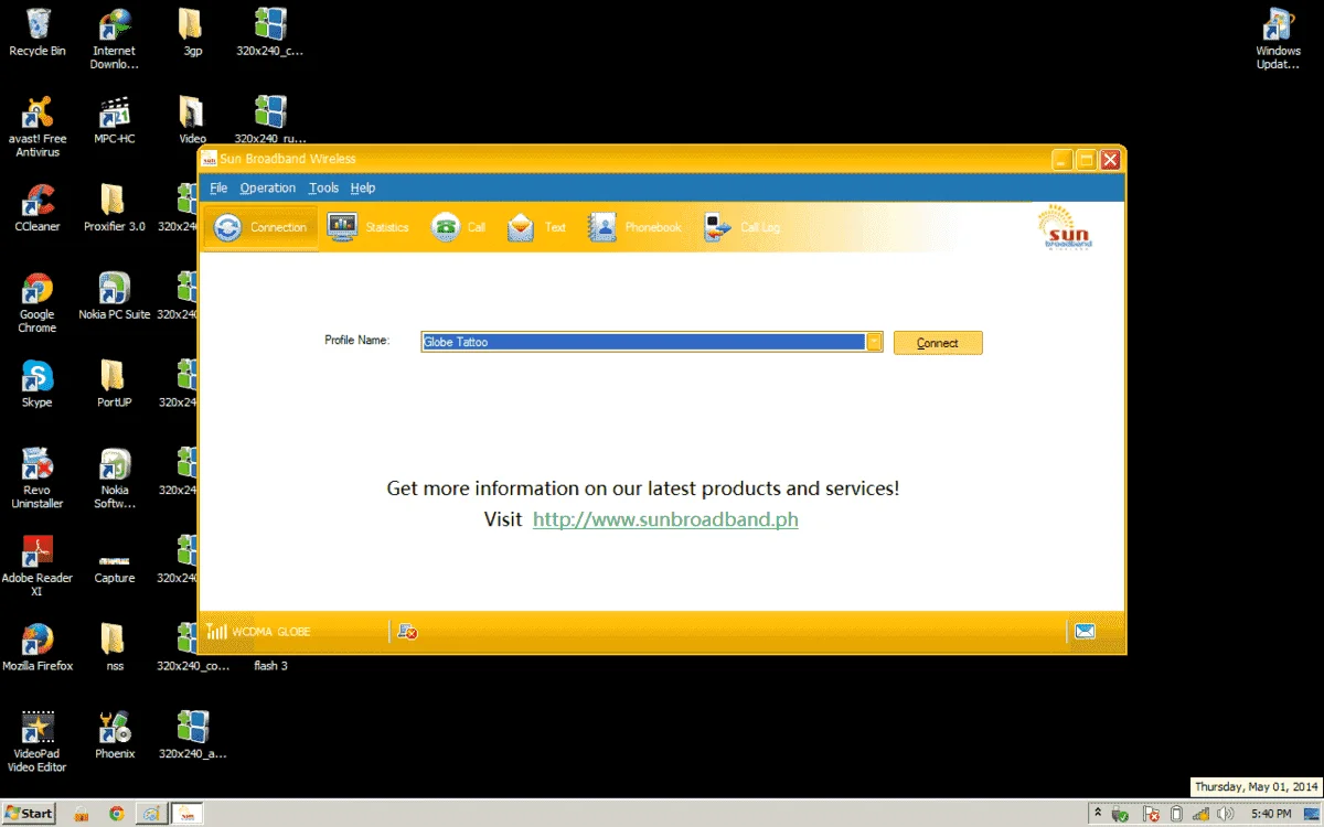

Magandang hapon po sa inyong lahat! Na-unlock ko po yung Sun Broadband Wireless (E153u-1) ko gamit itong procedures ni TS! Thank you TS! Di na ako mapapagod sa kaka-temporary unlock. ;)(y):) (Screenshot attached, may date pa po yan sa baba para di nyo po sabihin na kinuha ko lang yan sa ibang site) Ang ginamit ko po dyan na Huawei Flasher eh yung v1.1 (yung kailangan ng internet) hindi yung v1.6 kasi pag ginamit ko yung v1.6, nagf-failed sa "Compatibility Check". Imbis na ang lumabas ay 6246_2K, ang lumalabas ay Huawei E, kaya trinay ko yung v1.1 since yun naman ang nasa screenshot ni TS. Ayun, okay na yung compatibility niya. flash 2.webp

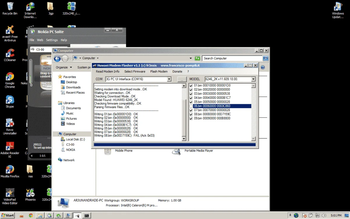

Ayan po, nag-failed yung "Writing 08.bin" pero sabi ni TS normal lang daw yan.
flash 3.webpPag inopen nyo po pala yung Huawei Flasher v1.1, baka po may lumabas na "Huawei Flasher has stopped working", Restart nyo lang po PC nyo tapos open nyo na siya ulit. Para maka-connect yung Huawei Flasher v1.1 sa net, ginamit ko muna yung internet ng cp ko (Nokia C3, connected as a modem via Nokia PC Suite). Pagkatapos, na-unlock ko na! O di kaya, try nyo sa computer shop pero di ko lang alam kung pwede magsalpak doon ng broadband kasi baka sitahin ka. Ewan ko lang.
Inattach ko na din po pala yung Huawei Flasher v1.1 .. Thank you ulit TS!

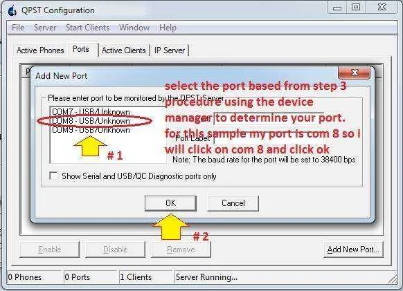

sir tanong lng po pati ba ung qpst ay kailangan ng net connection kasi pag nag add ako lng port no phone ang nkalagay tama nman ung pnili ko..?
ung flasher lang po na step na ung kailangan ng internet connection para mag success ung pagflash, recheck nyo ulit ung sa port sa device manager, ulitin nyo lang ulit ung steps (try nyo din dito na link para sa tutorial =You do not have permission to view the full content of this post. Log in or register now.)
sir inulit -ulit ko na pero no phone talaga ano kaya ang problema ??

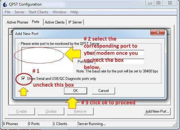

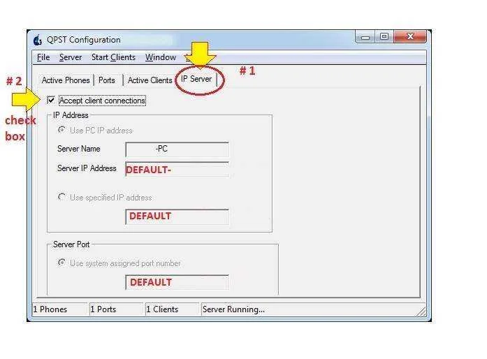

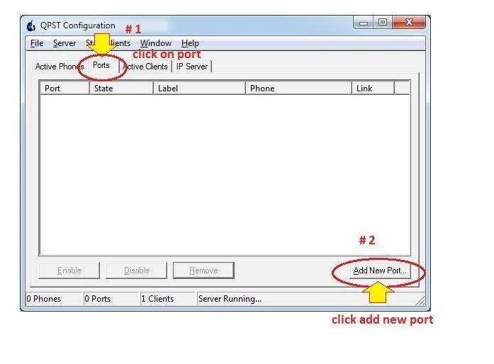

pasubok din po icheck box ung accept client connections sa IP server tab
then paulit po sa add port
then uncheck ung box- show sërïal and usb
then saka nyo ulit iselect ung port ng modem nyo
sir ginawa ko na po yang mga steps n yn nkita ko sa link na ibinigay mo po pero ganon parin.. :(
medyo weird kasi isa lang lumabas na port as per screenshot, kasi usually kapag inuncheck ung box (show serial and usb sa add new port pop up window) at least may lalabas din na ibang port na pagpipilian aside dun sa port ng modem
recheck nyo nalang po ulit kung netframework nyo is 4.0, then pag plug nyo ung modem sa pc direct sa mismong usb ports wag po sa mga extended usb cables na nabibili sa pcxpress or cdrking, direct mismo sa mga usb ports ng pc, then make sure din po na hindi nakaopen ung dashboard ng globe (diko kasi makita kung nakaminimize ung globe dashboard sa tray) kasi usually pag plug ng modem mag au auto run at bubukas ung dashboard, iclose nyo lang then open nyo na si QPST
medyo weird kasi isa lang lumabas na port as per screenshot, kasi usually kapag inuncheck ung box (show sërïal and usb sa add new port pop up window) at least may lalabas din na ibang port na pagpipilian aside dun sa port ng modem

pwede po pa screenshot ako dun sa part na pag click mo ung add new port and then i u uncheck mo na ung box ng show serial & usb kung ilang ports madedetect ng pc?
then again dapat closed ung dashboard pag sinalpak mo modem mag auautorun kaya iclose mo lang dashboard.

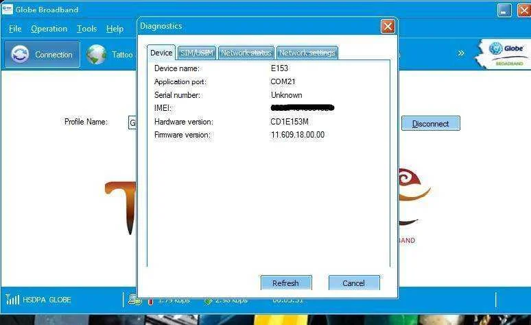

sir salamat sa tulong niyo na unlock na ung e153 ko..kaso nga lng wlang serial pano ka to?
