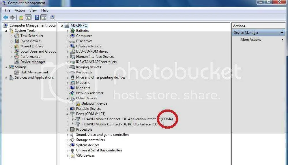

2. Alamin kung anong port ang modem ninyo.
-goto control panel
-device manager

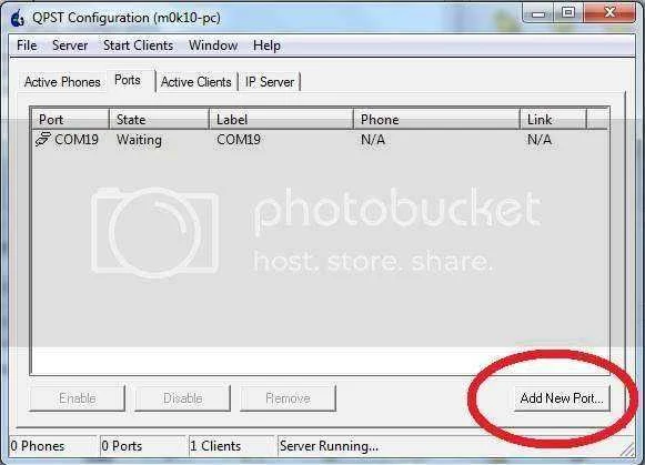

-Select QPST Configuration:
Start Menu > ALL Programs > QPST > QPST Configuration

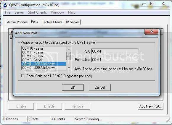

4. Add po natin yung port na nakita natin sa device manager. Ito po kasi yung port ng modem.
-Click "Add New Port"
-Uncheck nyo po yung "Show Serial and USB/QC Diagnostic Port Only" para makita po lahat ng available ports.

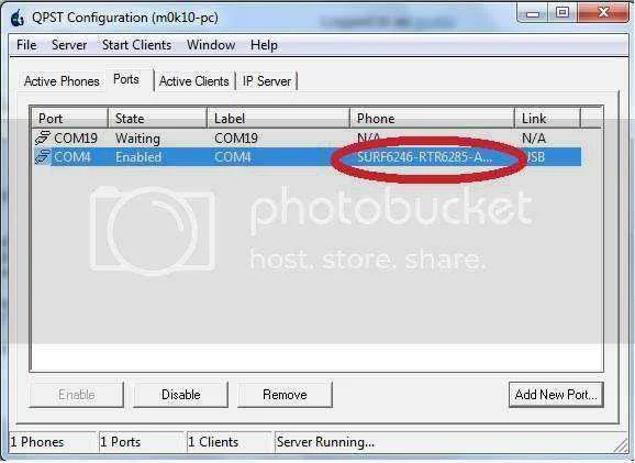

-E highlight yung assign port ng modem, in this tutorial the assigned port is "Com4". Click "OK"
-Kung tama po yung port na na select ninyo ganito po ang Phone name nya.

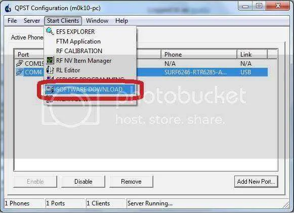

Highlight nyo nlng po yung COM4 at click nyo po yung "Start Clients" at e select po ang "Software Download"

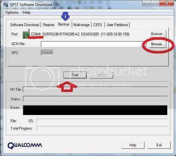

5. Sa Software Download dapat ang port ay yung assigned port at kung hindi click lang ang "Browse" sa kanan para maghanap ng port. Click po yung "Backup" Tab at eclick ang "Browse" sa kanan ng "QCN file" para maghanap ng directory para e save yung backup file. Lastly click "Start"

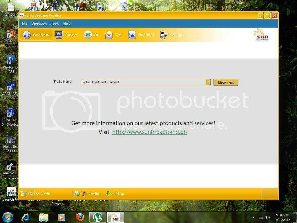

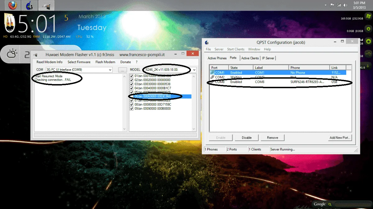

*Plug your modem, Close dashboard

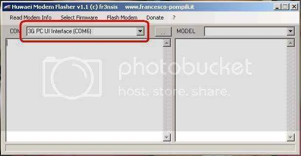

*Run "Huawei Flasher" (No need to install). Dapat my internet connection para gumana ang Flasher.
*See kung detected ang port ng modem

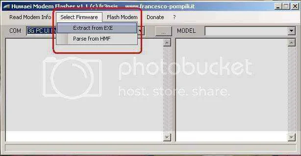

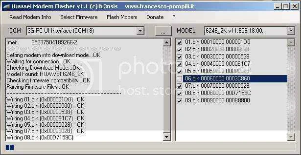

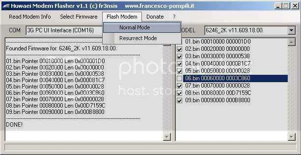

*Click "Select Firmware" at "Extract from EXE" e point nyo sa na download nyong firmware

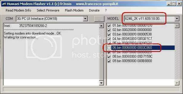

ganito ang mangyayari. Dapat 6246_K ang makikita ninyo dyan.
at i-uncheck ang ika-6th na bin. (kailangan hindi maisama yan para hindi mag error)

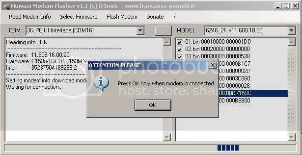

*Click "Flash Modem" then "Normal Mode"
lalabas ang dialog box na ito,
wag munang click "OK" hangga't hindi nyo pa nakikita ito. kung hindi nyo man makita ito dapat hintay muna kayo ng mga 20 secs bago nyo click ang "OK" Para siguradong na-Plug in na ang modem
hintayin nyo lang matapos ang proseso. medyo may katagalan dun sa ika-8th bin.

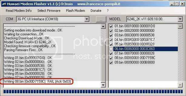

pag natapos na sa ika-8th bin mag write ay may error. pero hayaan nyo lang yan, ok lang yan.

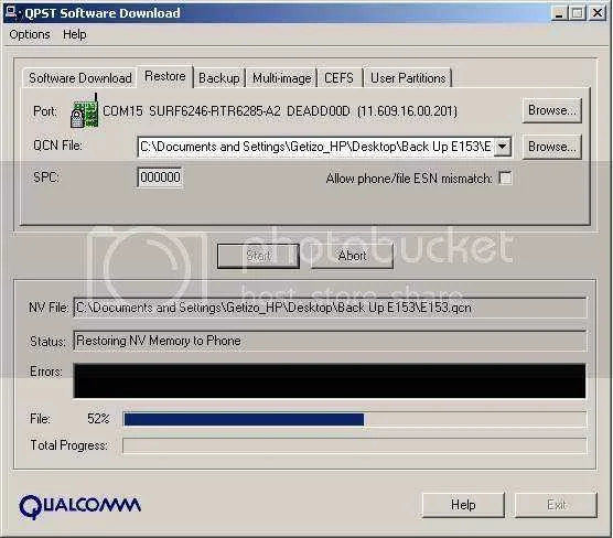

3. Restore na yung na-Back-up sa QPST
Halos parehas lang ang proseso ng pagBack-up at pagRestore.

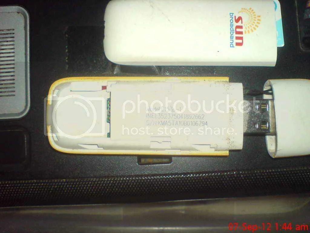

(y) working po yan.. yan exactly yung ginawa ko sa isang modem ko E153-u3 na sun brodband.. pero you have to be careful and follow the procedures kasi pwede ma-brick yung modem nyo!!! Nice thread TS!!
salamat dito...its working and it needs an internet. Kumuha muna ako ng internet using my phone at ayon na unlock ko rin..tnx ulit ts.
Sir pa help naman po dito.. lagi pong failed ehh.. ginawa ko naman lahat ng sinabi mo TS pero bat ganun :(( Sorry newbie lang sana matulungan nyo Kaagad ako :p

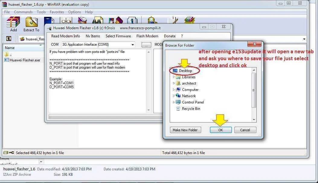

Pano next pag ka Extract from EXE?
sakin pag click ko sa Extract from EXE may lumalabas na pag pipilian sa mga documents ko.
ano po dapat kong i select na file?
FLASH ka na.. nanjan na po step by step.. sundan na lang po natin.. sorry kung medyo naging busy ako.. sana nagawa mo na sir.
pahelp po.... kapag i-eextract na yung firmware lumalabas e iba.mamimili ako sa mga documents ko panu po dapat gawin?
