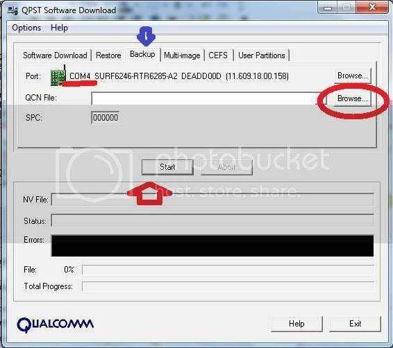

5. Sa Software Download dapat ang port ay yung assigned port at kung hindi click lang ang "Browse" sa kanan para maghanap ng port. Click po yung "Backup" Tab at eclick ang "Browse" sa kanan ng "QCN file" para maghanap ng directory para e save yung backup file. Lastly click "Start"

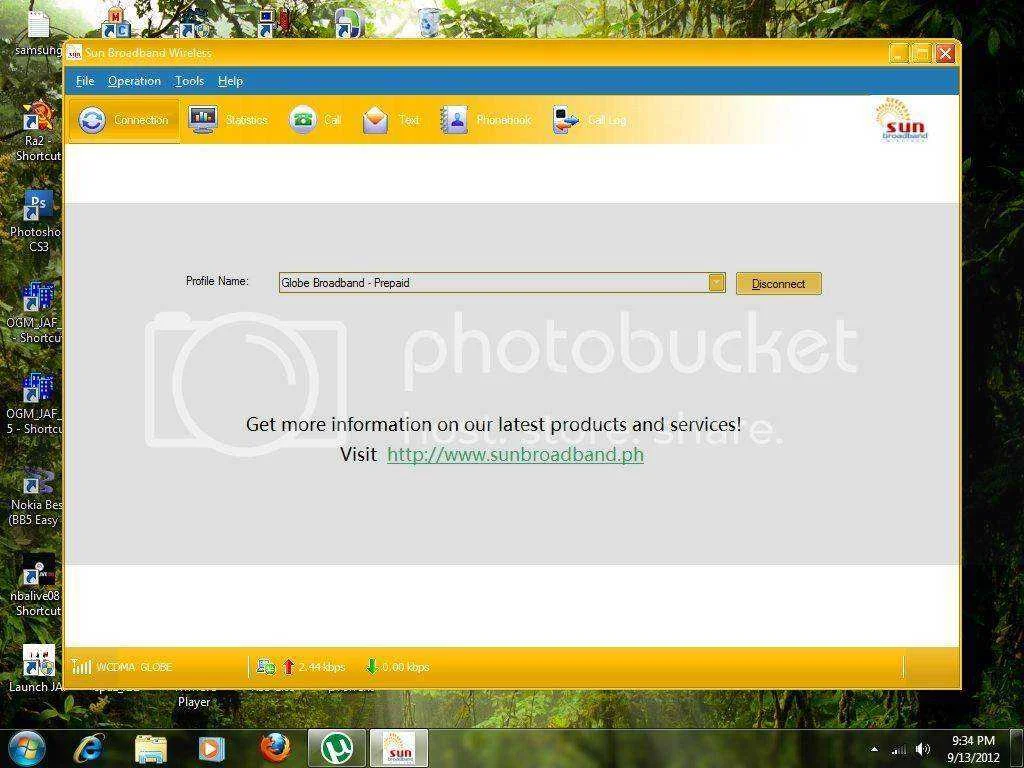

*Plug your modem, Close dashboard

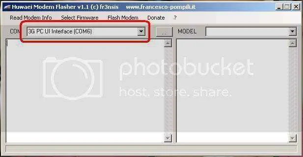

*Run "Huawei Flasher" (No need to install). Dapat my internet connection para gumana ang Flasher.
*See kung detected ang port ng modem

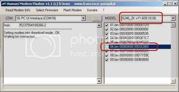

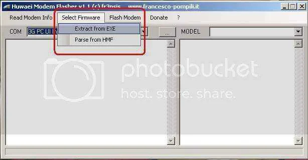

*Click "Select Firmware" at "Extract from EXE" e point nyo sa na download nyong firmware
ganito ang mangyayari. Dapat 6246_K ang makikita ninyo dyan.
at i-uncheck ang ika-6th na bin. (kailangan hindi maisama yan para hindi mag error)

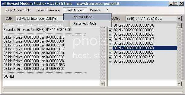

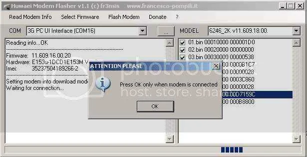

*Click "Flash Modem" then "Normal Mode"
lalabas ang dialog box na ito,
wag munang click "OK" hangga't hindi nyo pa nakikita ito. kung hindi nyo man makita ito dapat hintay muna kayo ng mga 20 secs bago nyo click ang "OK" Para siguradong na-Plug in na ang modem

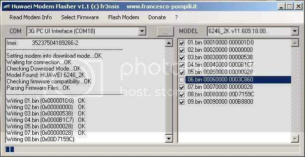

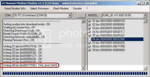

hintayin nyo lang matapos ang proseso. medyo may katagalan dun sa ika-8th bin.
pag natapos na sa ika-8th bin mag write ay may error. pero hayaan nyo lang yan, ok lang yan.

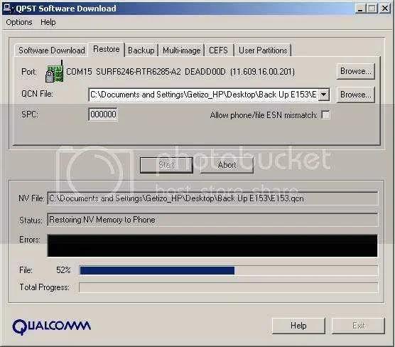

3. Restore na yung na-Back-up sa QPST
Halos parehas lang ang proseso ng pagBack-up at pagRestore.

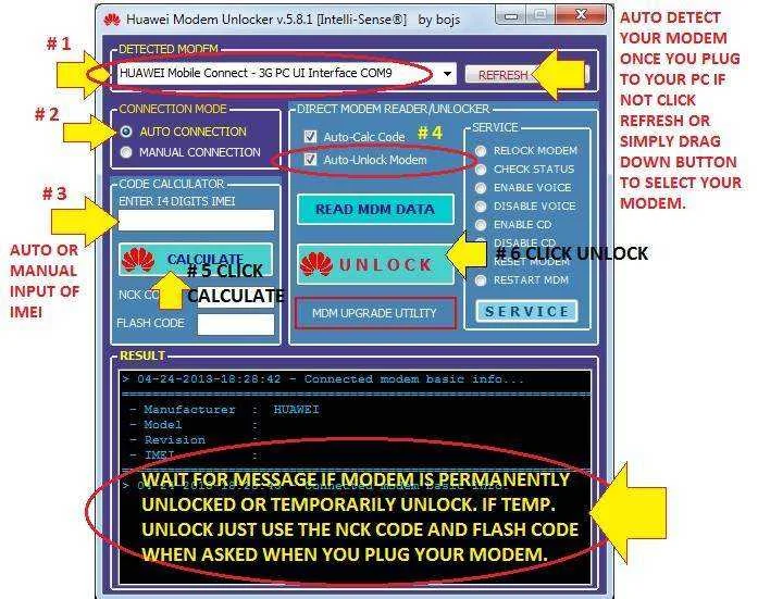

patry ung huawei modem unlocker kung kaya niya permanent unlock. napermanent unlock ko kasi ung isa kung modem na e156c smart bro. try also pag kaya.
also try ung modem unlock online kung kaya.
try the link below.
