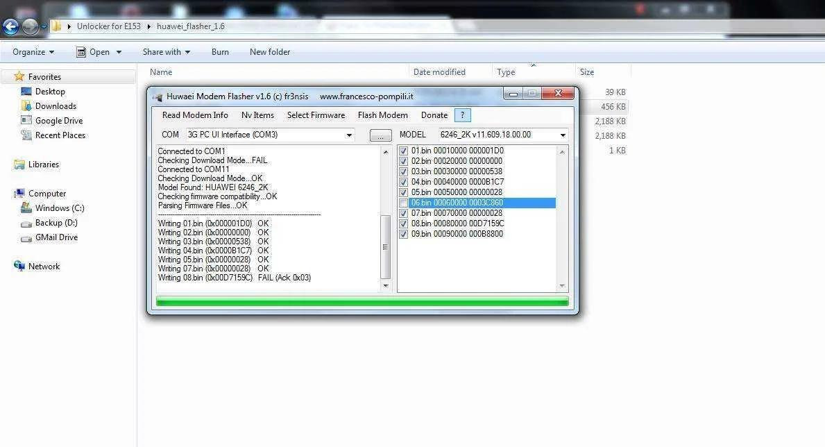

It's working po! pero may ginawa po ako, since na-stuck ako sa bin8 (kahit puno na yung progress bar nya at lumabas na yung may error sa bin 8) hindi na po tumutuloy mag progress sa bin 9. Kaya ang ginawa ko, i-nuncheck ko nalang yung bin 8. bale bin 6 at bin 8 ung naka uncheck nung nag start ako ulit mag flash. Thank you po ulit ng marami! :)
Here's the SS: (Sa sobrang tuwa ko, nag ss agad ako at hndi pa gumawa ng configs. :D)
maraming salamat idol june 101 unlock na sun ko [E153u-1] :)) pati kay iLend_22 :D dun sa nonsense trick [uncheck bin 8] pero gumana hahaha

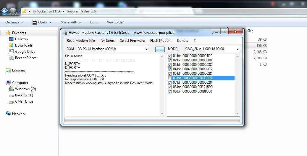

flash1.webpsir help, eto lumabas sa habang gamit ko flasher
tapos magtatagal na sya jan... kailangan ba ulitin ko yung step 1? what if ganyan pa din? kasi last week ilang beses ako ngflash ayaw matapos-tapos ang flashing. patulong naman sir. Thanks
Sir hindi ba magkaroon ng problema kung sakaling uncheck yung bin 8?
View attachment 7411sir help, eto lumabas sa habang gamit ko flasher
ganun talaga yan error sa bin 8. tangalin mo lang yun stick mo sa pc and then salpak mo uli. open mo si qpst. then proceed kana sa pag restore ng ime.

if ever failed ka doing this and your dongle is still responsive to your pc. tangalin mo sim.then attach mo uli sa pc. mo open mo si huawei flasher. then ressurect mode gawin mo using the same firmware. after complete ressurection im sure ma rerestore mo na ime. mo. gagana uli modem mo.
Note. dapat may internet connection ka.para ma open mo huawei flasher. .advice ko gawin mo yan sa internetshop.
Boss pag error na sa bin 8. close muna si huawei flasher. then tangal kabit mo sa pc yun modem/.then proceed ka sa restore ng ime.
