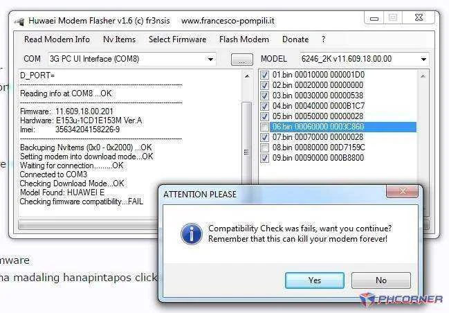

Bakit Hindi gumagana sakin ang flaher cant connect to sever kahit meron na internet? help mga boss?

paano mo napagana flasher boss
