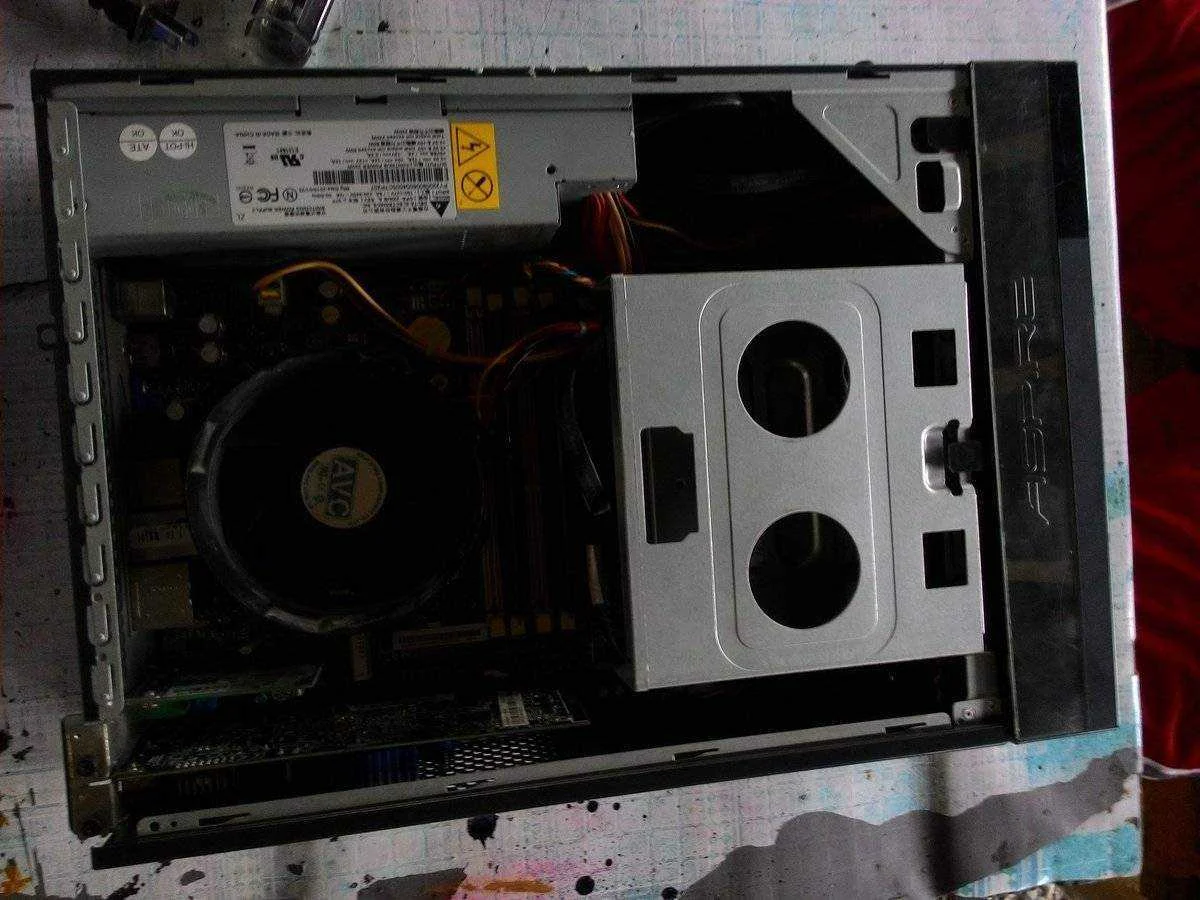

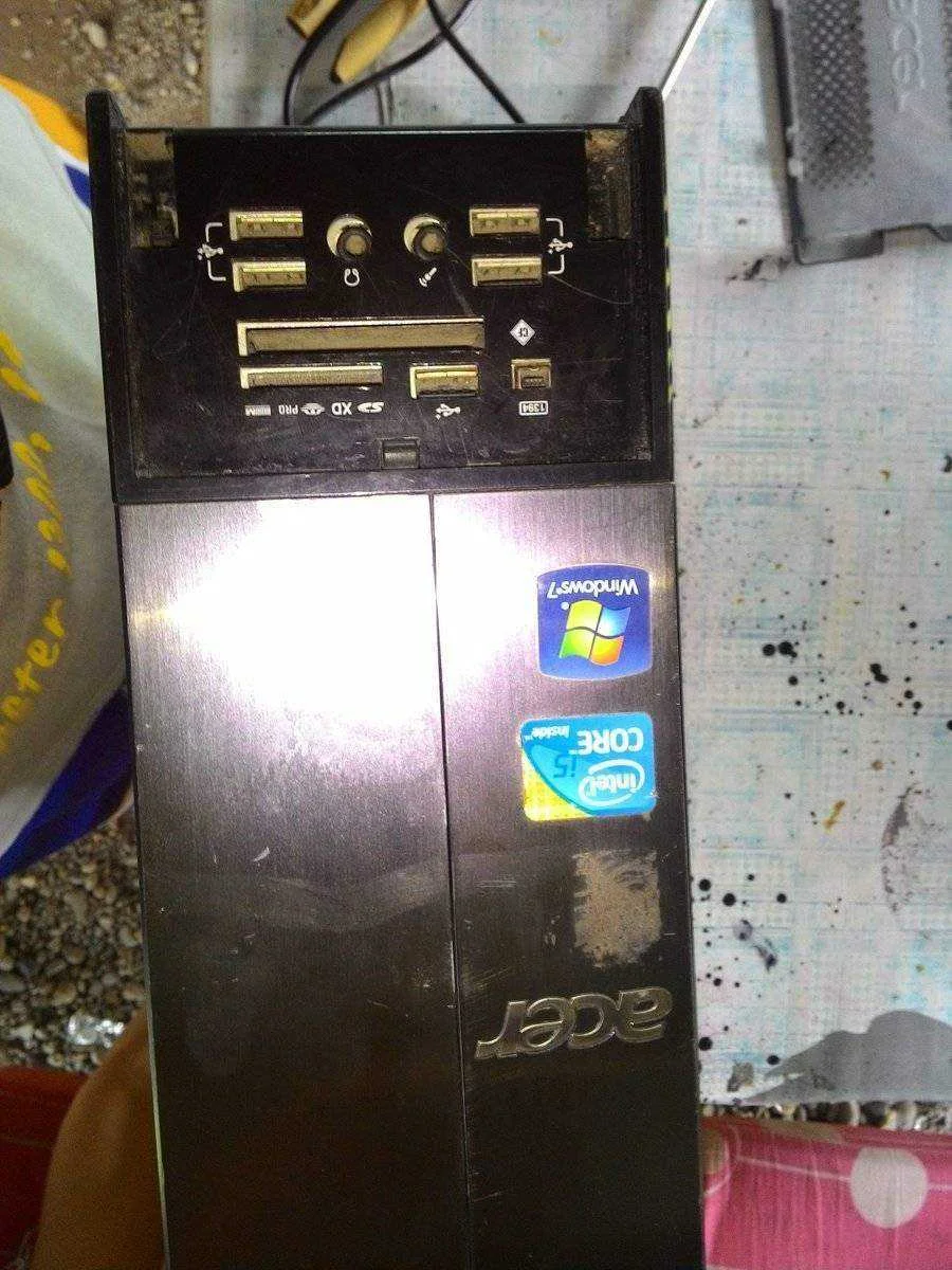

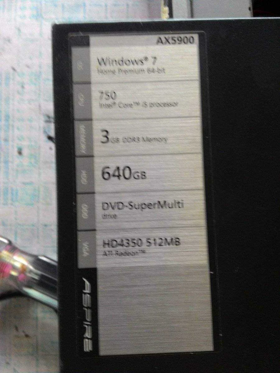

mga sir..pahelp nman po..Ok nman po kahapon ung pc..properly shutdown nman po..pero nung gagamitin na po ngaun ayw na po mag on...tnest ko na din po ung power supply if ok.. ok nman po gmagana..ano po kaya possible problem..salamat po...
sir..no power po xa.. pero nung tinest ko ung supply using paper clip..ok nman po umikot ung fan ng power supply...ung sa switch gumawa po kako ng pang jumper sa pin...pero ayw pa din po...

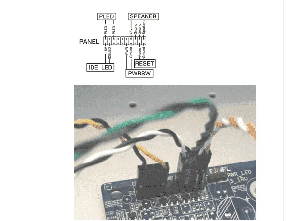

Power switch pwede mo cla pagpalitin ng reset button..yung wire na nakakonekta sa mobo pagpalitin..kung malakas loob mo pwede flat screwdriver pang jumper.
