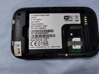

👨‍🏫 Tutorial How to openline (unlock) and debrand huawei e5573cs-933 (globe)
Thanks boss. Mejo, nag trial and error pa din ako sa pagdating sa balong kasi hindi xa nagloload (ung progress bar) . Sakin, kailangang walang battery muna and connected ung bootpin xaka mo i launch si balong. After that, wait mo, tutunog naman laptop, check mo din device manager. Pag nandun na detected na, putulin mo na yung wire then kabit mo na battery. The rest of the process okey naman. And si dc unlocker d gumana sa windows 10 ko. Pumunta ako ng website ng dc unlocker... Dinownload ko latest nila.. Ayun success..

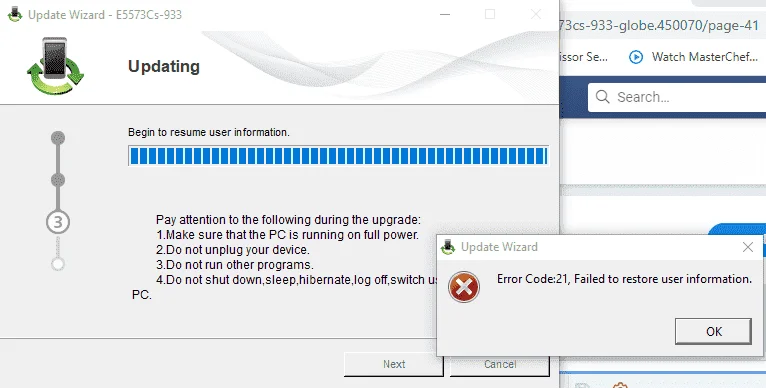

patulong stock up lang sa Firmware (21.326.13.00.00) ayaw na magpatuloy.
paalala lang paps, eto yung panghuling upgrade, baka ginamit mo sa una o pangalawang upgrade? nangyari rin sakin to nakalimutan ko at ginamit ko sa unang upgrade kaya back to zero ako..
