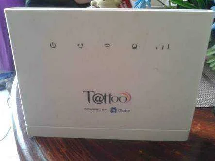

ask ko lang po kung ano pinaka simple step yung hindi na babaklasin, from globe to zain pls help globe locked kasi yung 936 ko. asap pls

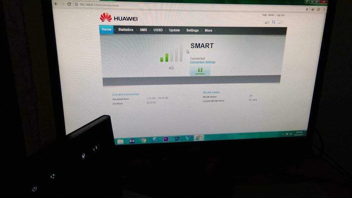

Sir ganyan po ung modem ko old model inupdate ko via local firmware 21.321.03.00.372 gusto ko sana gawin evo+ ang firmware
