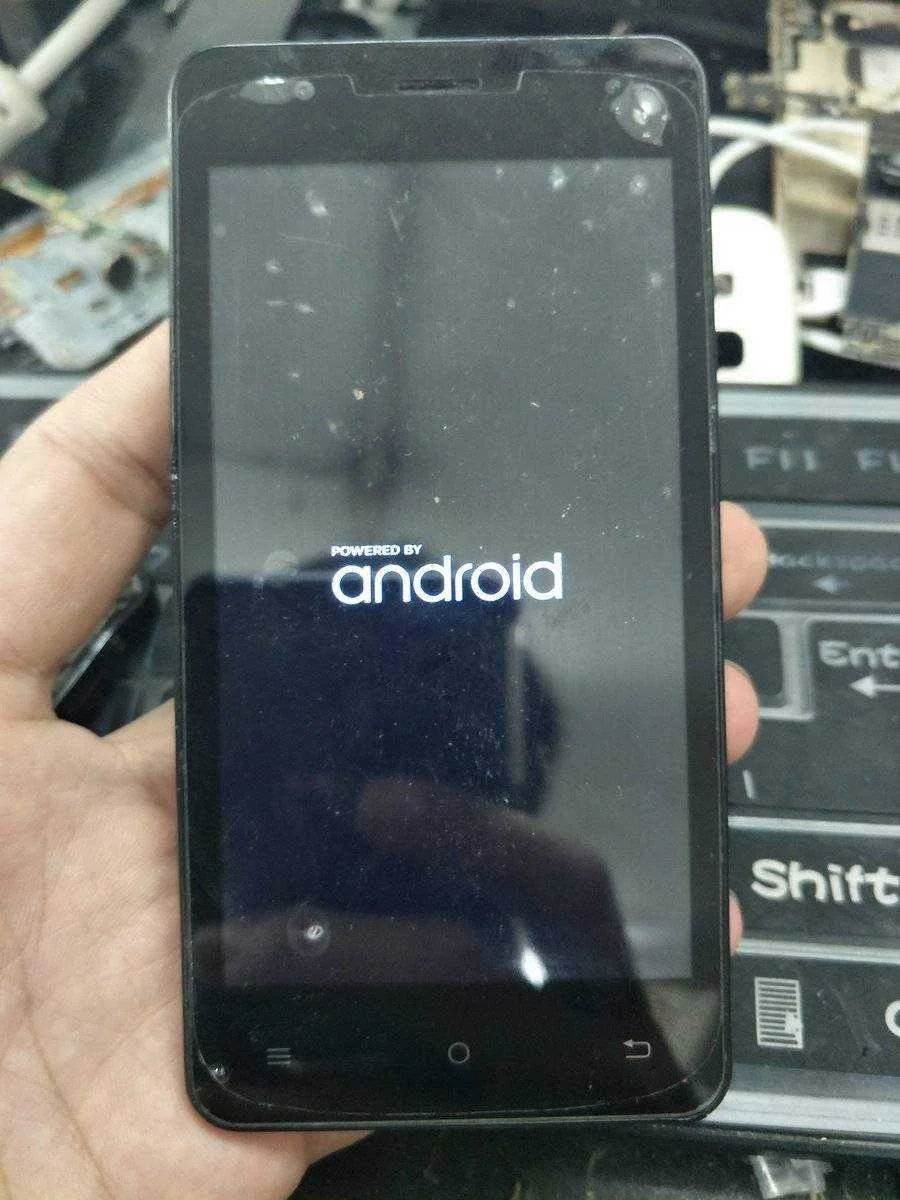

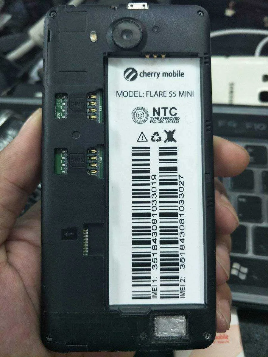

Cherry Mobile S5 Mini
PROBLEM: Hang Logo

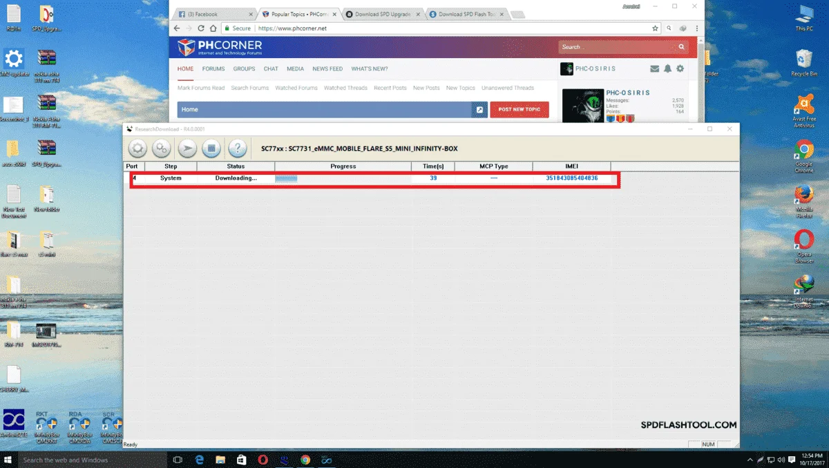

5. Research Download Flasher Tool You do not have permission to view the full content of this post. Log in or register now.
6. Ikaw

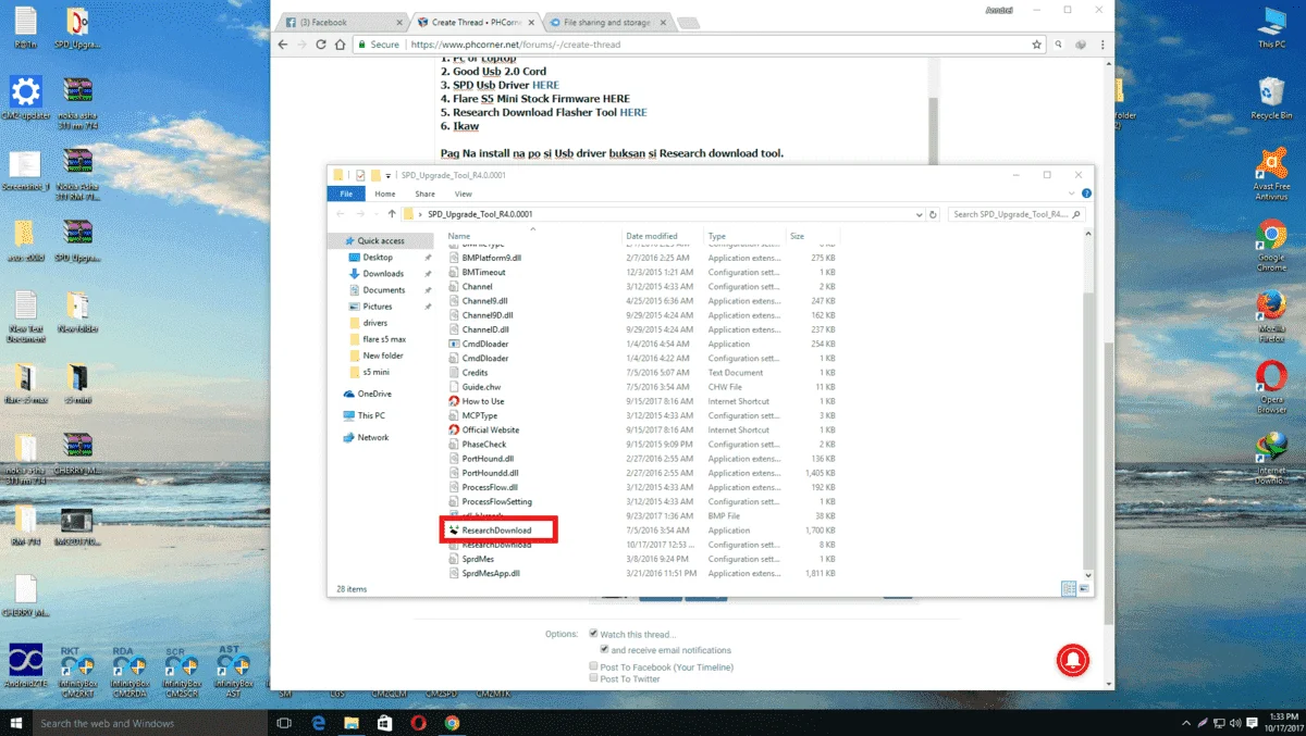

Pag Na install na po si Usb driver buksan si Research download tool.
Open Research Download Tool

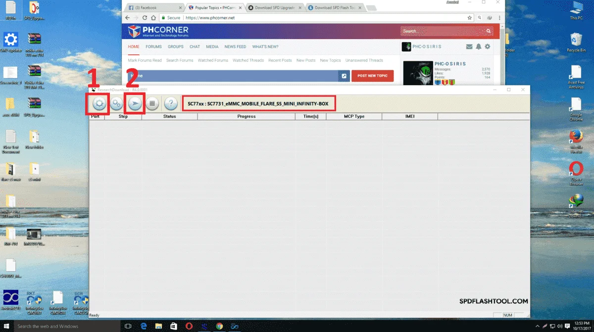

1. Load Firmware
2. Click Start Botton

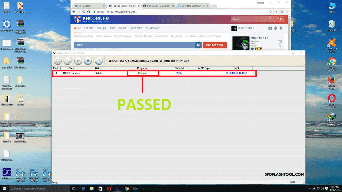

Pag nag start na alisin ang battery at ibalik hold volume (-) at ilagay ang usb cord hanngang madetect ng RD tools ang phone at bitawan sa pag kakapindot ang volume (-) at ganito siya pag nag flaflash:)
Hintayin lang matapos ang Flashing at may lalabas na PASSED

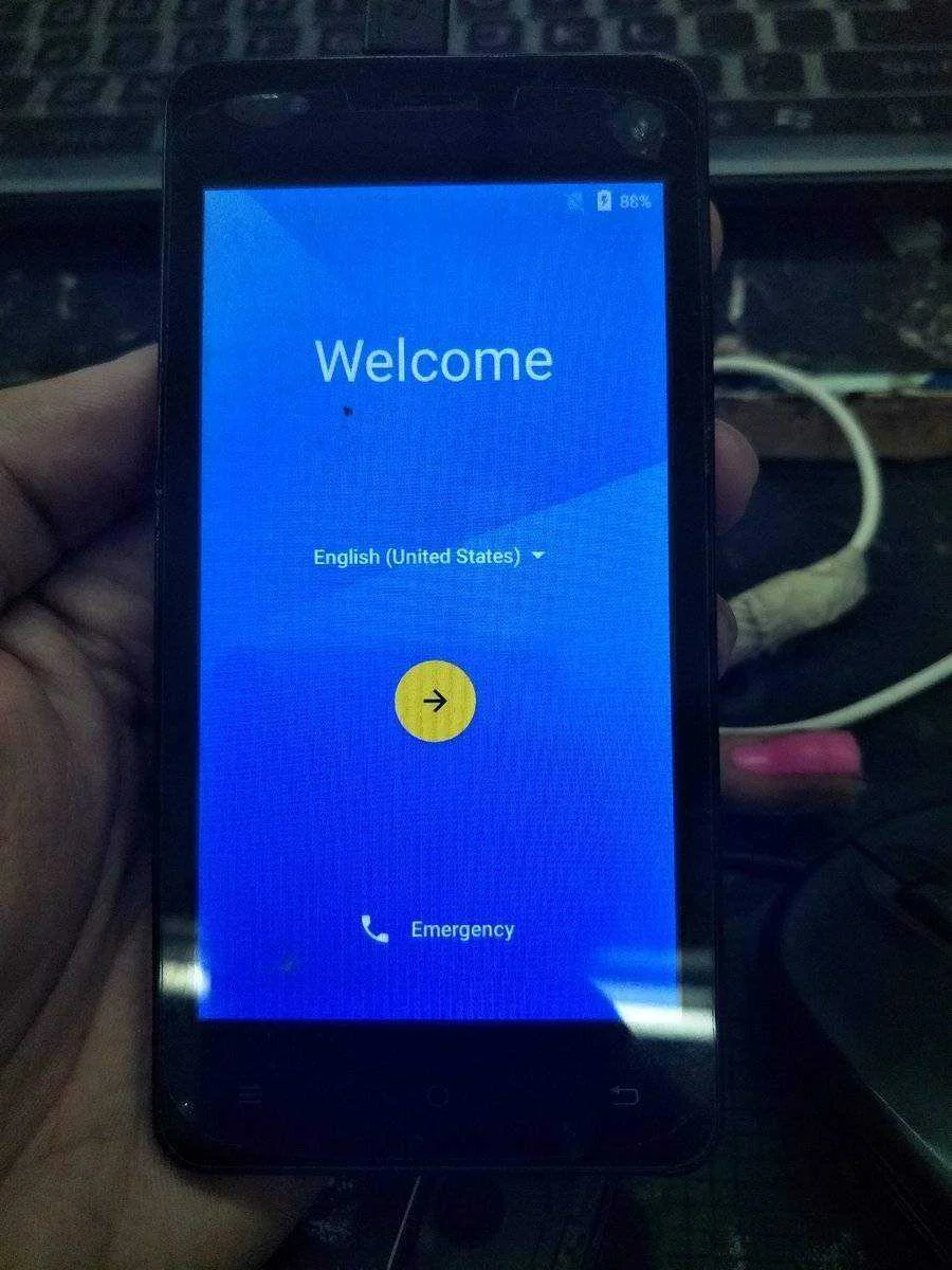

Pag ganito lumabas alisin na ang usb cord, alisin ulit ang battery at ibalik.

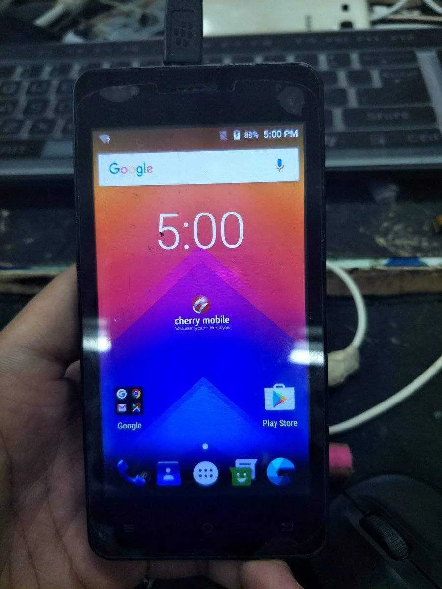

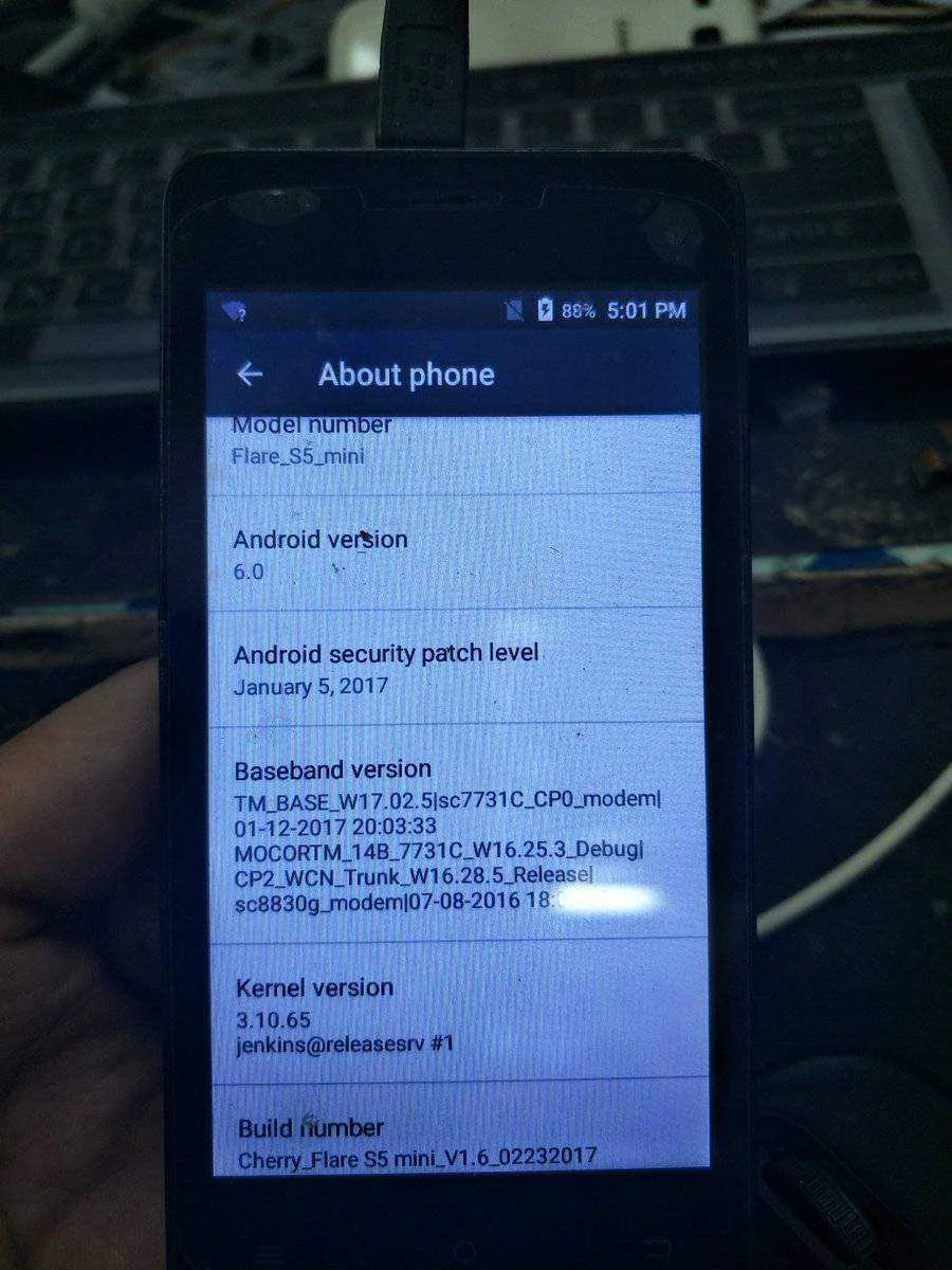

I-on ang phone:) hintaying tumuloy sa setup ganito:)
