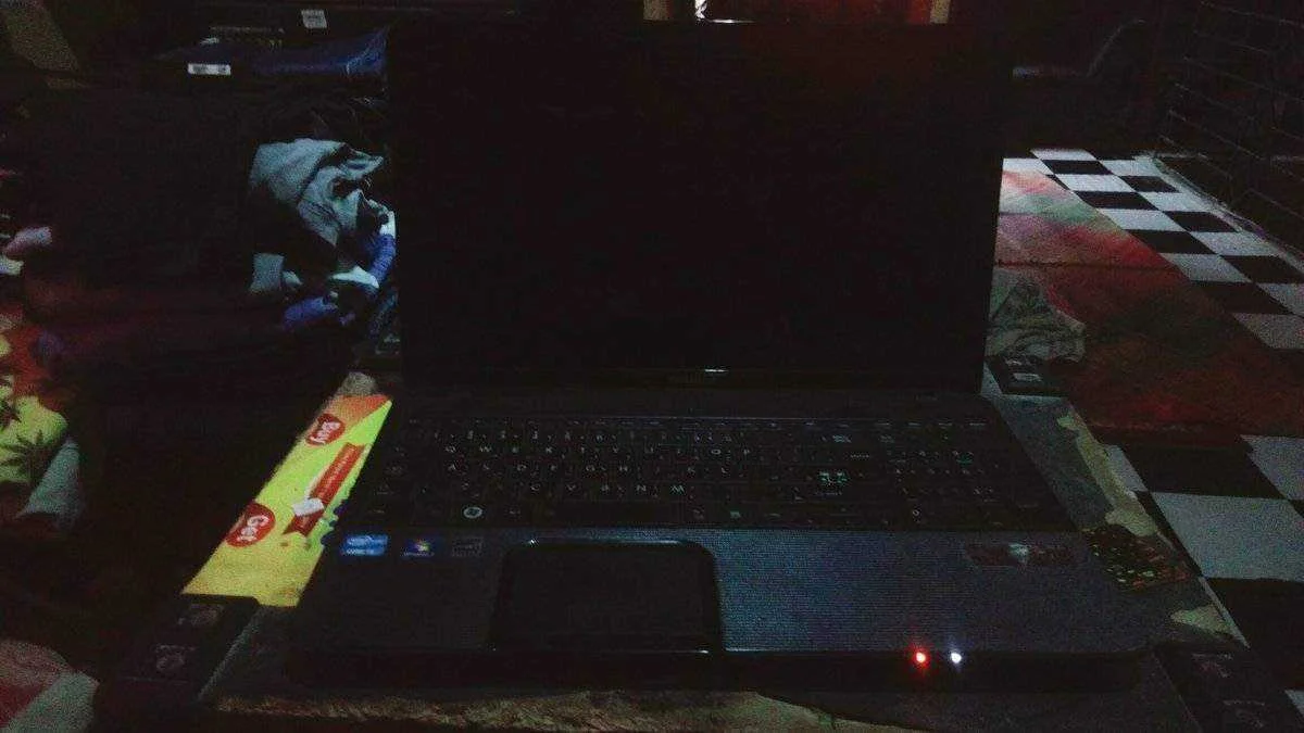

Help guys black screen laptop pag on black lang sya hanggang ilaw lang wala man lang beep kahit ano.nanood nako sa youtube ginawa ko na lahat yaw pa din.hindi ko alam kung bios ba ang prob or screen wala kasing beep sound.
Comtech ako pero di ko maayos ayos haha.
Sana may maka tulong sakin salamat
Anjan yung picture
Ang hirap mag baklas ng laptop haha
Saglit lng yan buksan ung lalagyan ng ram.. try mo yan.. pero kng di mo tlga alam ganito nlng.. whyle nka bukas laptop mo buksan mo ung DVD rom niya. Tas patayin mo with long press sa power hayaan mo nka bukas ung rom.. then open mo ulit ung laptop mo after few seconds close mo ung dvd rom.. try lng paps

Sige try ko salamat
Ayaw mag open ng dvd
na-encounter ko na po yang black screen. karaniwang problema yung hardisk. hindi na sya ma-detect ng system. so, try mong linisin yung copper nya, gamitan mo ng pambura ng lapis. pero ingat lng, then balik mo with extra careful. make sure na naibalik mo ng maayos. if ganun prin, try mo rin yung ram linisan.
naku, wag naman po sana hardware/motherboard sira ng laptop nyo ts. kung hardisk at ram lang sira, mura lang yun. ram siguro 2k. and 4gig and hardisk siguro 3k.(1tera). so around 5k gastos. pero kung motherboard na. sad to say, need mo na ng replacement. :( pero hanggat kaya troubleshoot mo lang. yung blue at blackscreen kasi na-encouter ko na at ganyan lang ginawa kong paraan.
hi share ko lang: same tau ng problem sakin not once but twice sya nangyar sakin.
First tol black screen of death tawag nila jan.. pero may solution pa nmn using reFlux and reheat. pero para sure ka na black screen of death yan. try mo muna gumamit second screen to make sure..then pag sure ka na talaga.. need mo baklasin laptop mo main focus mo ay sa built video card need mo sya reheat using flux dpat pra gumana..pra sa tamang procedure search mo lang sa youtube about sa black screen of death..
