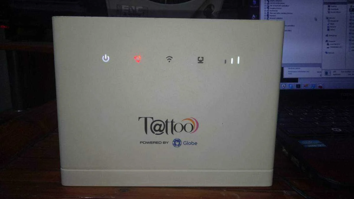

Ano po kayang pwedeng solution dito sa aking problem nireset ko ng limanag beses tapos nagkaganito na. Salamat po sa tutulong
[/IMG]
kapag nagiging ganyan sakin Tinatanggal ku lang yung saksak sabay kabit ulit eh
Rwflash lang po? Po openline na po siya nagawa ko na po ung unbrick method na ginagamitan ng usb pero ganan pa din.
status ng modem ngayon? power light +red+ 2 signal pa rin ba? naka encounter ako ng ganyan pag tapos na ang flashing sa PC but di pa pala totoong tapos, i mean nag response na si flasher na tapos na but always check ang status ng modem if tapos na talaga..
1. JUMPER mo, notice mo walang lights pero detected ang modem sa USB
2.run balong at i-flash ang usbloader.bin at notice na mag light up yun power light lang (success)
3.run flasher at i-flash ang firmware at notice mo na mag light up yun power light+blue+2 signal bar (Flashing start)
4.mag response si flasher na tapos na ang flashing but check mo ang modem, dapat babalik yan sa power light on at mag auto disconnect ang USB ( tapos na ang flashing)
minsan kasi tapos na ang flashing sa flasher but naka power light+blue+2 signal bar pa rin ang modem at huhugotin na ang supply at ang result is power light +red+2 signal bar..hintayin mag turn off ang BLUE+2 SIGNAL BAR bago hugotin ang supply

ok po tatary ko siya now

ganun pa din po ang result :(
