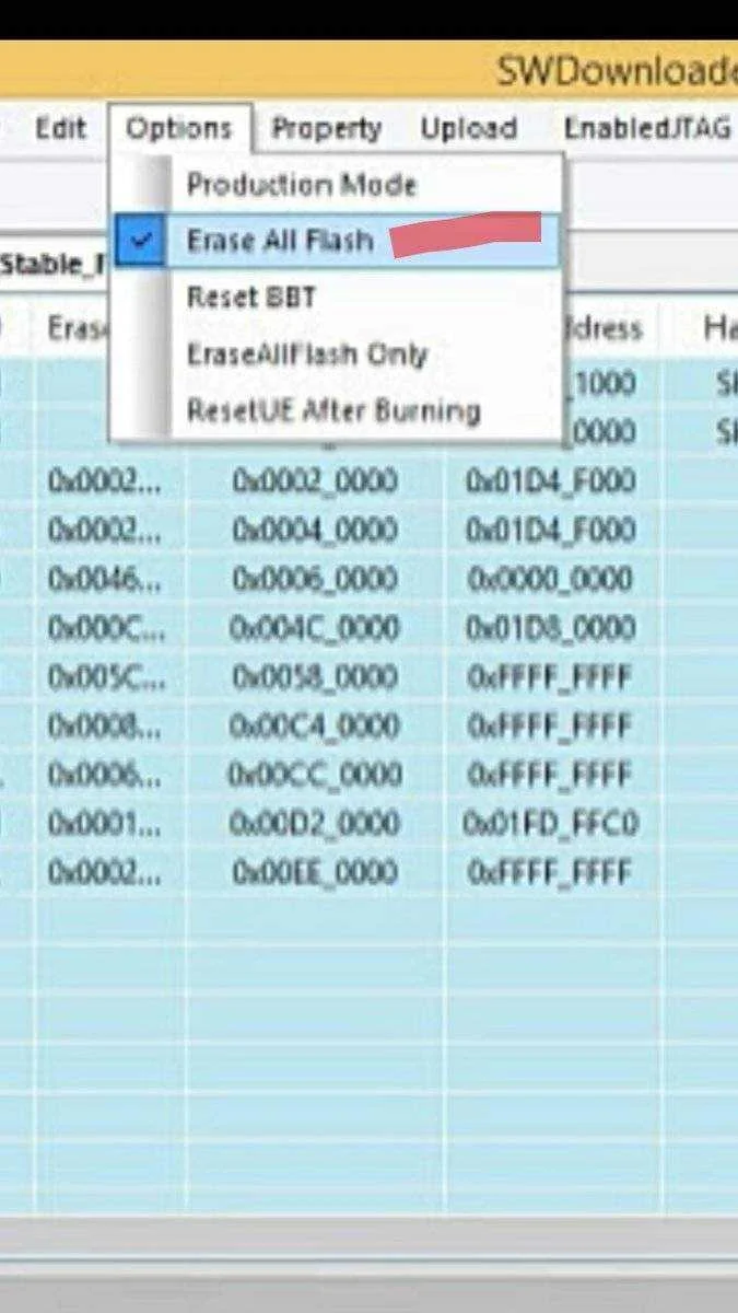

Hi paps... Ask lang kung mag pa flash ba ng "m022t signal issue beta.rar" using "SWDownloader.exe" ... Nka untick yung ibang option dba tulad nung setting ni sir kamputs ..then. Sa Flash option dun sa itaas .. Bago mag flash ... e checheck pa ba yung "Erase all Flash"? Or uncheck na ? Natanong ko lang po kase first time ko mag flash inshort inosente pa .so need any advice po,tips.. .... Here example of image po...

Pag first time ka mag openline o hinde ka pa nag flash ng ibang firmware before sa pocket wifi partial flash ang gagawin mo mo, check ko entry 1 and 2 tapos check sa webdata at 2 reliable bin at oslo, wag mo na pakialaman yung sa baba, tapos uncheck mo erase all kasi nga partial ka lang.
Kung nakapag flash ka na before full flash mo meaning lagyan mo check lahat tapos check mo din erase all. Pede ka din mag full flash kahit never ka pa nag flash ng firmware before suggestion k lang naman yun para maiwasan yung ibang hassle sa intermittent signal
Sory late reply ...Ok po sir ...never pa ako nag flash ... First time pa lang .ok partial flash nlang gagawin ko thanks po...:)

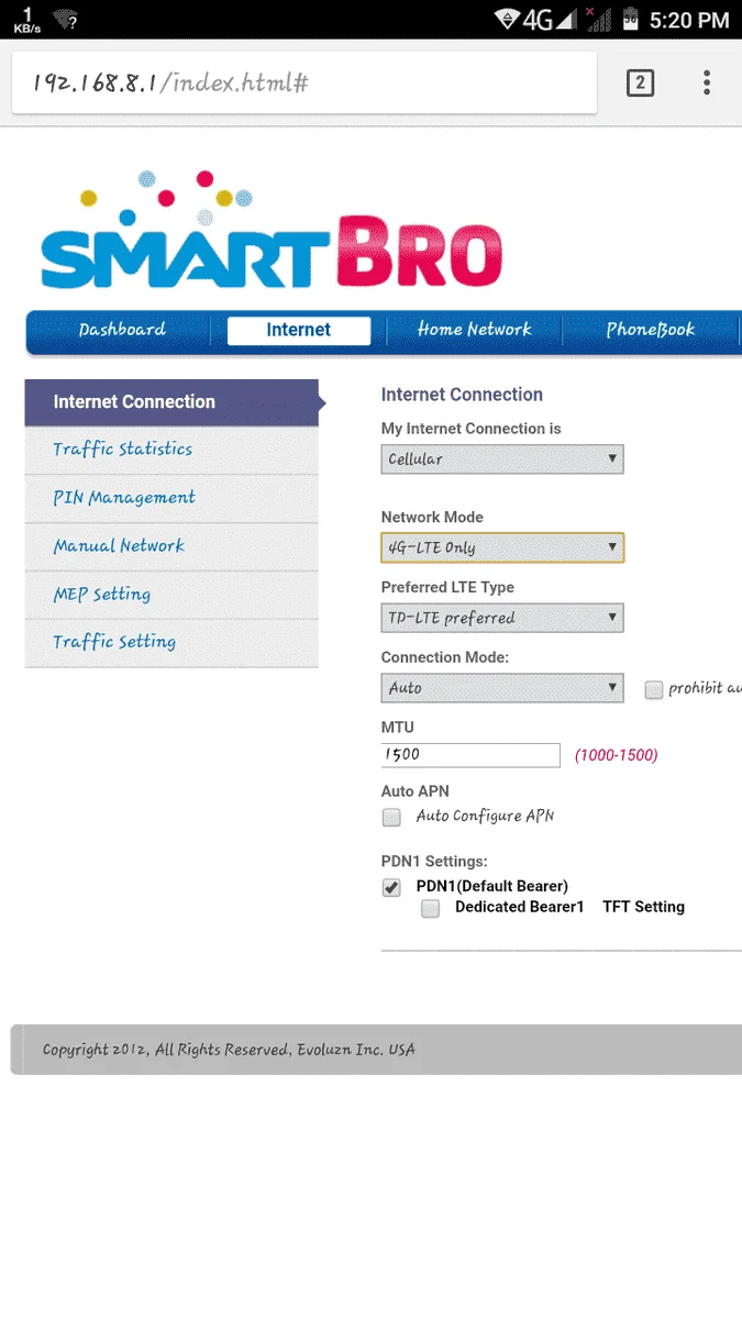

hello sir na flash kona kaso hindi mka connect sa 4G ang smartbro sim,smart LTE at TNT LTE no service pag sinet ko sa 4G LTE only, . hmp hanggang 3G lang sila .. sana matulungan muko pano maayos at ano fix nito boss? here is the example picture's sir
nasunod ko ung tips mo boss na uncheck erase all.at sa swd ..check 1st 2nd entry, 2 reliable bin, oslo and webdata.. kaso ganito ung resulta . makaka tulong kaya ang M022t signal issue beta.rar? gayahin lang ulit ang settings na ginawa mo boss?
