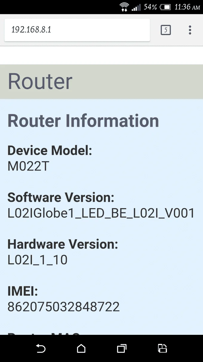

pede po ba i diretso ko ung flashing gamit un..? MO22T_LED po sa akin same namn po ito nung (FXPR2)..?
nalito tuloy ako..alin gagamitin ko ts?Ito ss ng wifi ko

kung nawala yung LTE signal mo pero kung meron naman bat ka pa mag flash no need na. Siguraduhin mo muna covered talaga ng LTE yung area nyo
ok po salamat malakas po LTE dito nasa City po ako..mukang kayang kaya namn maayos pag may masama nangyari madami tuts na nakakalat including your threads ..(Windows 10 pro 64bit) po ako wala sana problema..sa flashing

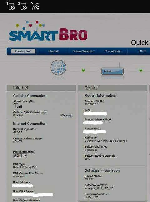

half day troubleshooting flashing/reflashing success no screenshot sa smart pero na try ko na 3g sim lng kasi smart ko
using combined different firmware na nagkalat sa forum
so far so good all working led all working signal
