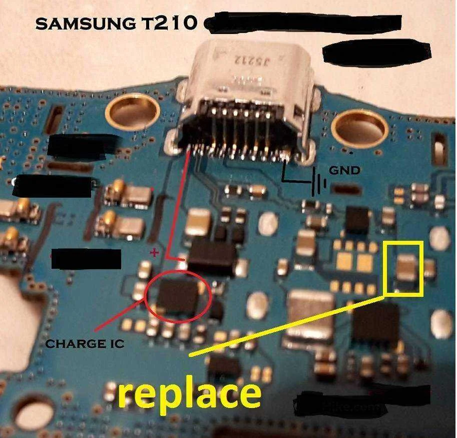

Sa mga technician natin patulong ako, eto kasing samsung tab3 ko kahit naka unplug yong charger nasa icon parin na charging sya kahit naka off o naka on laging display ng battery ay charging, pina tingnan ko na sa technician ang ginawa nya nereprogram pero same problem parin, pinalitan na nya ng charging pin same problem parin, hingi lang ako ng second opinion kong tama ba na sabi nya ay sira daw charging IC, napapalaki na kasi gastos ko baka same problem parin mangyari, hindi naman ako makapunta sa samsung service center kasi nasa probinsya ako, sana matulungan nyo ako,
Thank you.
fake charging po yan ts
pa try mo ito sir yang nasa loob ng yellow box remove or replace pag ganun parin try reball charging ic at ibalik pag ganun pari replace charging ic
