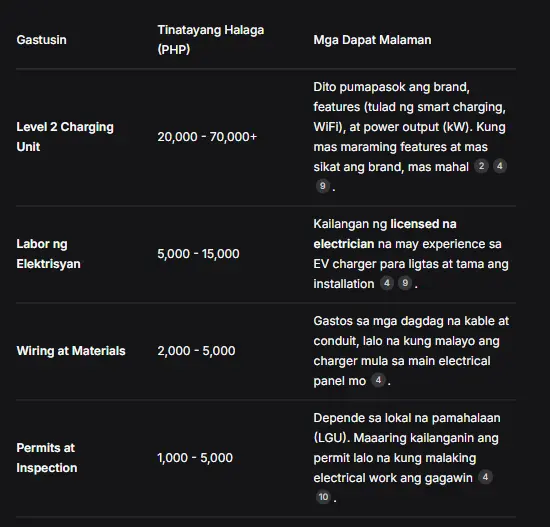

Magandang tanong ‘yan tungkol sa pagpapakabit ng EV charging station sa bahay! Narito ang magaspang na pagtataya ng magagastos mo, base sa mga kasalukuyang presyo sa Pilipinas.
Sa madaling salita, asahan mong gumastos nang humigit-kumulang ₱38,000 hanggang ₱125,000+ para sa isang kumpletong set-up ng Level 2 charger sa bahay .
### 🧾 Saan napupunta ang pera? Breakdown ng gastos
Ang kabuuang presyo ay binubuo ng dalawang malaking parte: ang charger mismo at ang pagpapakabit nito. Heto ang detalyadong breakdown:
Importanteng dagdag: Kung luma ang bahay o hindi sapat ang kuryente, maaaring kailanganin mong mag-upgrade ng electrical panel (dagdag na ₱10,000 - ₱30,000+). Kasama na rito ang pagpapalit ng circuit breakers o ng buong panel para kayanin ang bagong charger .
