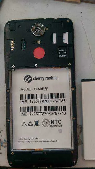

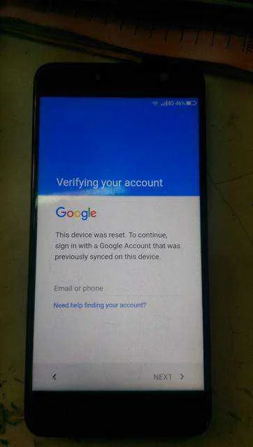

cherry mobile flare s6 firmware ayaw gumana ng bypass google account manager

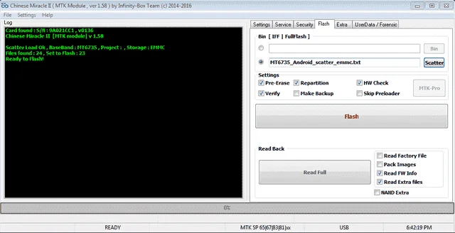

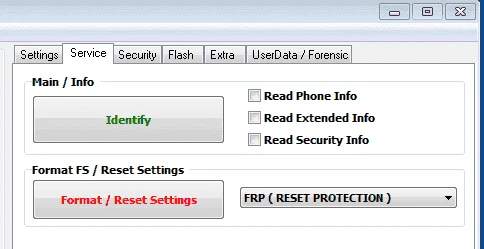

Cherry Mobile Flare S6 7.0 FRP Remove By CM2 MTK
share ko lang sa inyo:
unang ginawa ko ni reset ko sya na wala naka load na firmware ay nagka error...
paki sunod lang maigi yung procedure para matanggal natin yung google acc.
una paki-download to:
open CM2 mtk at piliin ito........
load po ang firmware na nadownload............
TAKE NOTE PO WAG PO IFLASH ANG CP......

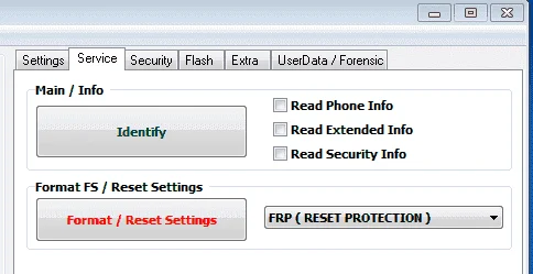

PUNTA PO AGAD SA SERVICE NG CM2...........
piliin po ang FRP (RESET PROTECTION)........
press volume up na lang habang nakapatay yang unit mo.
heto success
heto success
