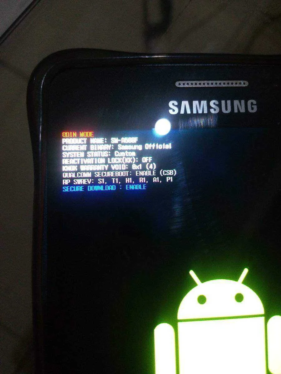

IMG_20170329_002536.webp nag install po ako ng TWRP sa ROOTED and updated CUSTOM ROM MARSHMALLOW sa Samsung A5 2015 ko and the first problem is naka Stay lang sya sa TWRP mode kahit ireboot ko sya sa option ng TWRP na "reboot" and "reboot to system" at bumabalik lang sya sa TWRP MODE. And then ang ginawa ko is nireformat ko sya. Sad to say na stuck na sya sa Samsung Logo. And then ang next na ginawa ko is flinash ko sya sa ODIN using "UNROOT A5 (Di ko sure kung what rom sya, kung A5 na Lollipop or Marshmallow) so triny ko sya and then ganun pa din. Pagkatapos triny ko sya sa Last na Custom Rom ko na ginamit yung Marshmallow and then may nag papop out na SYSTEM UI STOP ano kaya ibig sabihin nun? Para syang naka ON pero Black Screen and nagagamit ko yung (Power Off, Restart, Emergency, basta yung pag hinold mo yung power button). So tapos ang ginawa ko ngayon na Last Option na alam ko eh yung Stock Rom nya mismo na dinownload ko pa Sa SamMobile pero lagpas 15 mins na nasa Samsung Logo pa din sya. So ano na po ba pwede kong gawin mga Boss lalo na dun sa kga Pro at Technicians ng Samsung. May pag asa pa po bang mabalik sa dati ang phone ko. Sayang naman po sana may makatulong please. Please po (tsaka nga po pala dahil naroot ko sya, may mga tinanggal akong mga apps na di na mababalik kahit nireboot kasi tinanggal ko din yung parang file na kahit irestart mo di na mababalik pwera nalang kung maoopen ko sya ulit kasi naka save sa sd card ko yung backup na apk nila, kung maoopen sana ulit) salamat po sa tutulongIMG_20170329_002536.webp
  • . . .bkit ka nka odin mode? ? ?tanggalin mo battery ng cp mo. . .​
A5 2015 po sya kaya hindi po natatanggal battery nya. Kaya po ako naka odin kasi ipa flash ko sya sa orig rom nya from sammobile tatry ko po baka magka miracle. Pinicturan ko po kasi baka may masilip yung mga Pro Technicians dito at masolve sakali sir
  1. A5 2015 po sya kaya hindi po natatanggal battery nya. Kaya po ako naka odin kasi ipa flash ko sya sa orig rom nya from sammobile tatry ko po baka magka miracle. Pinicturan ko po kasi baka may masilip yung mga Pro Technicians dito at masolve sakali sir
. . .cge paps go0d luck. . .
Try mo nlng restart sabay pintod sa volume up+homescreen ..
Mas ok sana Kung cyanogen nlng gagamitin mo kesa kung ano2x jan.

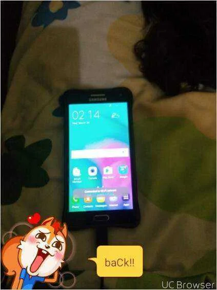

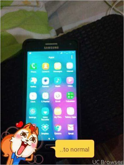

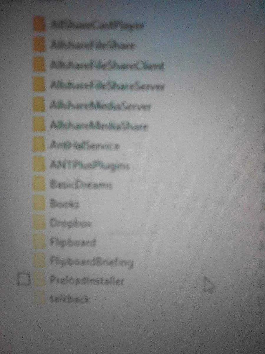

UPDATE: flinash ko sya ng upgrade to marshmallow. Nag update na sya ng apps kaya lang andaming nagpa popout na system ui stop, flioboard stop, newstand stop, madami iba iba kinoclose ko nalang para mapindot ko. Paano po ba maibabalik yung mga natanggal kong apps ng hindi ako rooted.kunti nalang.. Bibigay nako sa antok at pagod

boss paano mo naayos? for reference na rin ^^
