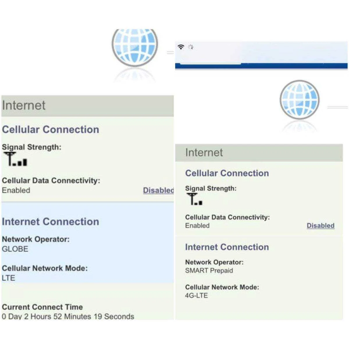

Read and follow the instructions carefully tried and tested na baka kasi ang ginagamit mo pang flush eh yung mga firmware sa tutorial ni sir argotron. Kung M022T talaga device mo wala dapat problema sa signal kasi nagupload na ng update si wehatespam, napansin ko kasi sa mga nagrereklamo sa thread na ito at thread ko nagfla flash sila ng firmware eh hinde naman para sa model nila, gaya dito may nag flash ng M022T firmware sa M028T magkaiba harware version ayun nung nawalan ng signal sa thread starter ang sisi, kaya siguro din huminto na sa pag post ang mga masters tulad ni argotron at totoymola
M022T po sir model ng unit ko. sinunod ko instruction firmware, kaso humina yung 4G signal
